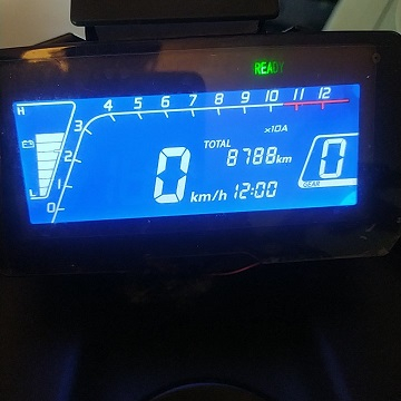

Normalerweise sehe ich doch nach dem Einschalten ein "P". Danach kommt erst das "Schalten". Bei mir gibt es da nur eine "0".

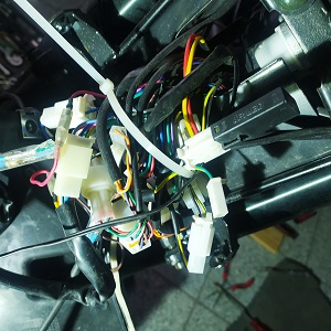

Soweit ich das nun verfolgen konnte zweigt direkt unter dem Controllerstecker der Strang für den Motor ab - 6 Kabel inkl. Hallgeber.
Sorry, der sechste Stecker (Motortemperatur) war Wunschdenken :D
Der Rest läuft zum Scheinwerfer:

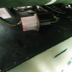

Btw: weißt du, was das für ein schwarzer Dongel rechts auf dem Stecker ist?

TwisterMax hat geschrieben: Di 12. Dez 2023, 13:32 ...
Elektronisches "Blinker-Relais" für die LED-Blinker.
Re: Rekuperation (EABS) einstellen
Verfasst: Di 12. Dez 2023, 14:15
von TwisterMax
Danke, steht auch LED drauf :)

Sooo, nun habe ich alle Kabel an meinem Controllerstecker durchgemessen.
Von den 30 Positionen waren 11 nicht belegt (davon 2 GND), 17 x waren sie an der korrekten Position laut Fardriver- Manual. 2 konnte ich nicht eindeutig zuordnen.
Bei den meisten Steckern war die Masse weggelassen und wurde scheinbar über den Rahmen genommen.
Leider konnte ich bisher mein Problem mit der "0" bei der Ganganzeige nicht lösen. :(

Die "0" kommt bei mir nur, wenn ich den Stecker der Gangwahl abstecke- egal ob Fardriver oder Votol mit aktiver "3 Stufen" Schaltung. Sobald keine Brücke (also Kombination) vorhanden ist, steht bei mir auch die "0" mit selben Ergebnis. Ich weiß das so genau, weil ich beim Eigenumbau am Anfang fast verzweifelt bin an der Parametrierung des Controllers und der Verschaltung auf den Gangwahl Schalter bzw. bei mir Taster. :lol:
Bei einem Schalter ist es ein dreiadriger Ausgang am Controller, bei Taster belegt man einen Ausgang, der über Masse die Stufen durchschaltet. Bei der "Schalter"-Einstellung hatte ich auch die "0" im Display, da ich ja auf Taster mit Durchschaltfunktion durch Drücken gebaut habe.

Danke Andi, das bringt mich schon ein großes Stück weiter.
Im fardriverControllerManual sind zwei blaue Stecker abgebildet "high and Low Level speed". Das müsste die Gangwahl sein. Gibt es auch als einen blauen Stecker mit einem Massekabel für beide.
Muss ich dann morgen mal durchmessen.
Schönen Abend, Max

Sobald alle drei Leitungen "Kontaktlos" also wie abgesteckt sind, habe ich die "0" im Display bei der Umbauerei gehabt. Da konnte ich drücken was ich will wenn die "0" im Display war. Ach ja!!!!! Jetzt fällt mir nochwas ein- einmal war der Throttle Anschluss nicht drann (auch dreiadrig). Da kam der selbe Effekt mit der Ganganzeige "0". Warum ich erst jetzt drauf komme? Naja- knapp über 50 setzt Alzheimer ein.
