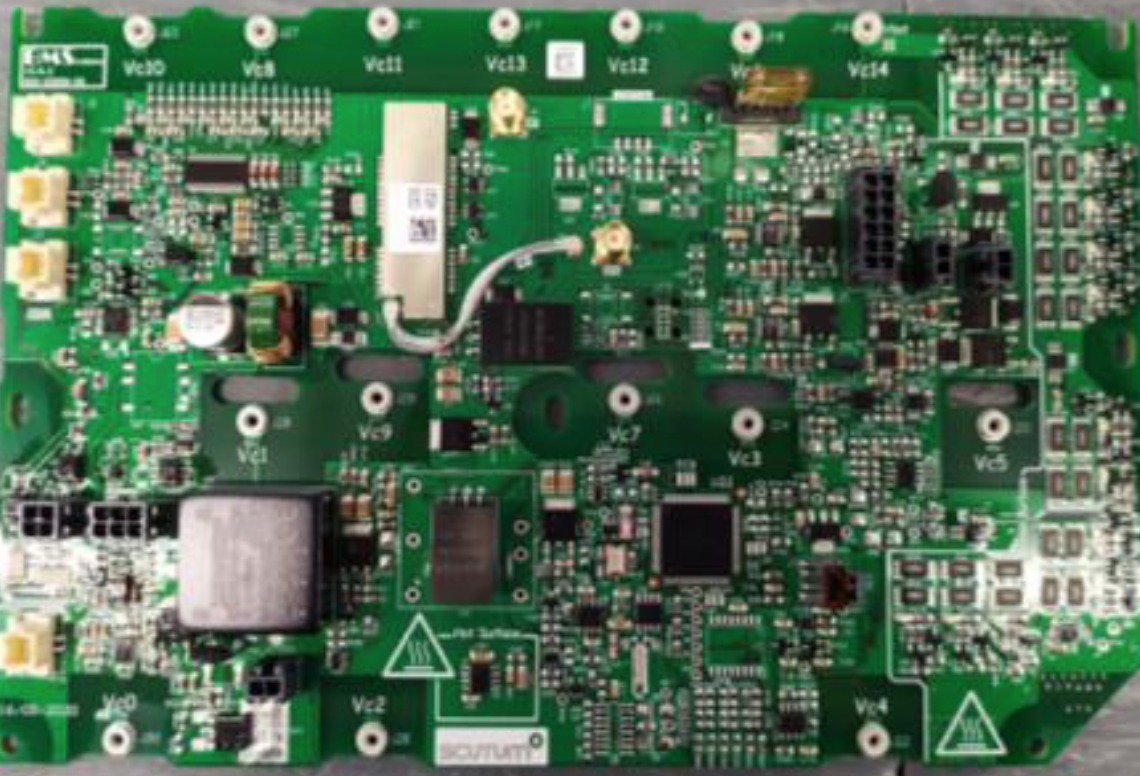

Edit: so sieht übrigens das Verleih-BMS aus:
