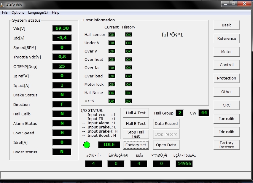

Ich habe von Reinhold die "Ur-Version" bekommen, diese läuft gar nicht (Laufzeitfehler 380).
Mein Uranus ist die 1. oder 2. Generation, so genau weiß ich das nicht. (aus der gleichen Lieferung wir z.B. Dirk)

zum Laufzeitfehler:
Visual Basic bzw. das Prog. findet den chinesichen Zeichensatz nicht, entweder nachinstallieren ( keine Ahnung welchen) oder aber die Sourcefiles ändern, so das beim starten des Progs. gleich die Englische Sprache eingestellt wird. Die Sourcefiles liegen im Installationsordner, ist ein Visual Basic 6.0 project. (APT DriveManager.vbp)
Von Visual Basic 6.0 gibts im I-Net eine Portable Version, die für diese Aktion völlig ausreicht. ( läuft auch noch unter Win7, Win10 verweigert aber die zusammenarbeit ;-( )
Ich hab mir so eine lauffähige Version erstellt ohne verweis auf den chinesichen Zeichensatz und bis zu 70 Com Ports. ( ob ich sie hier zur Verfügung stellen kann ???? , soll Trinity / Reinhold entscheiden )

Verbindung herstellen - Zündung an - Daten sollten auf der Oberfläche aktualisiert werden.
Wichtig: als erstes von allen Einstellungen (auf dert rechten Seite) Hardcopys erstellen.
Kein Hall A oder Hall B Test ausführen. solltest du die Daten nicht notiert haben sind sie evtl weg und der Roller läuft nicht mehr.

Punkt 1 habe ich erledigt, allerdings habe ich auf der Arbeit ein altes Dell-NB, wo XP läuft. Auf diesem gibts kein SysWOW64 Verzeichnis. Mein privates NB (da läuft aber Win10), da gibts diesen Ordner. Dateien kopiert und rgistriert, aber wie gesagt Laufzeitfehler 380. Der alte Dell bringt aber denselben Fehler.
Die neuere hier im Forum angebotene Software, läuft unter Win10, bringt aber einen Timeout-Fehler. Ich weiß gar nicht, ob diese Version auch für meinen alten Controller geeignet ist, da mir die Werte sehr unterschiedlich aussehen.

Solltest Du mir diese Version zur Verfügung stellen, brauche ich leider auch eine Anleitung, was welche Werte zu sagen haben, bzw. welche ich ändern muss. Das erschließt sich mir nicht so ganz, bei den ganzen Werten für Hall A und B.

Sprache habe ich auf English umgestellt, jetzt kommt beim compilieren "Variable not defined" MSComm1.
Hast Du da auch einen Tipp?
