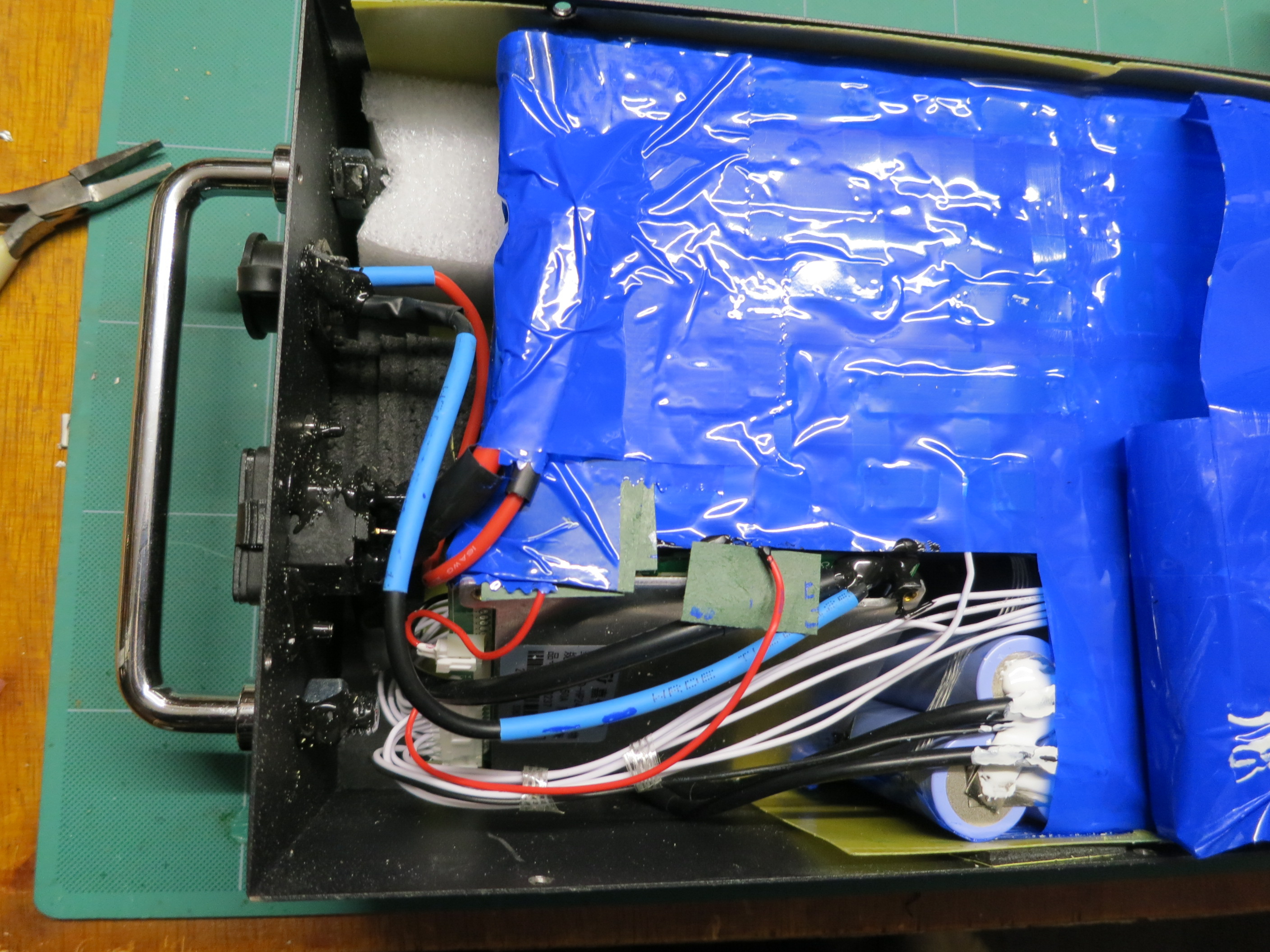

Hallo Söhny,
wieviel dein BMS liefert kann dir keiner sagen.
Da hilft nur das Akkugehäuse aufschrauben, die Folie aufschneiden und nachsehen was auf dem BMS draufsteht.
Bei mir steht 50A drauf.
