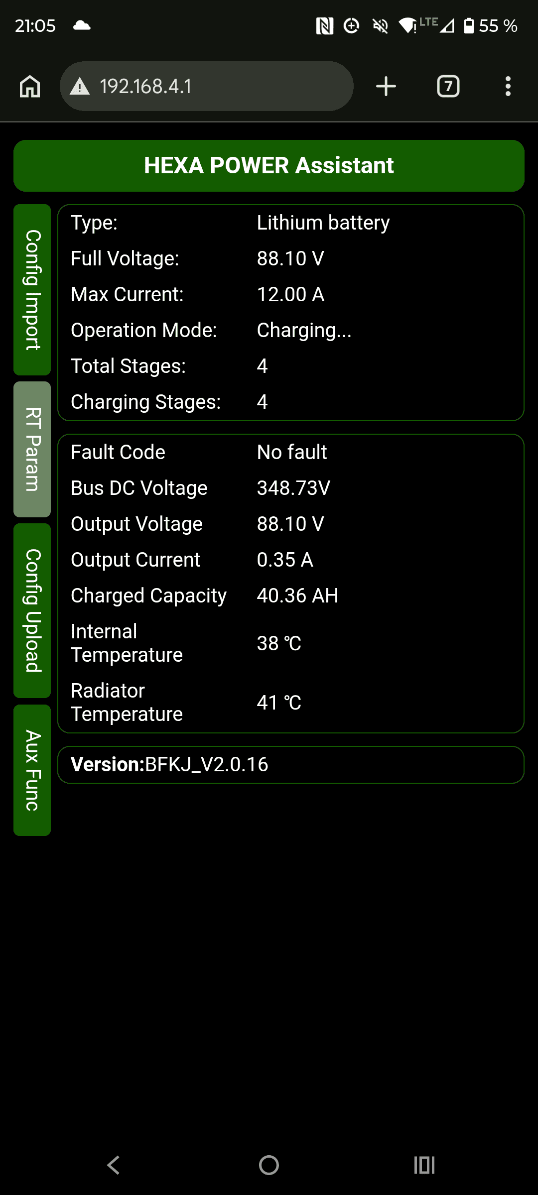

Zu tun bleibt noch: USB-Wandler einbauen und das interne Ladegerät richtig verkabeln. Da hatte ich wohl gepennt – L1 hing beim letzten Mal einfach lose in der Dose. :lol: Jetzt nur noch 12V für die Entriegelung abgreifen, dann passt’s!

Der neue onboard Lader, funktioniert mit dem Typ 2 auf schuko Zuhause super.
