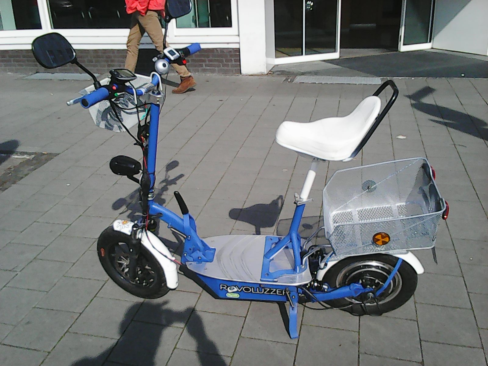

Für Regenfahrten nicht geeignet? Nun ja, man wird halt bei Regen selber nass. Aber dagegen hilft ein Regencape. Beim Revoluzzer 2.0 ist das unproblematisch. Bei meinem 2.0 aus 2017 sind Controller und 12 Volt Wandler Regenwassergeschützt vorne am Akkukasten untergebracht und es gibt keine Öffnungen an der Frontseite des Akkukastens. Auf der Unterseite des Akkukastens, also dort, wo sich der Akku befindet, sind vier große Löcher. Keine Ahnung, wozu diese dienen. Vermutlich, um Schwitzwasser zu vermeiden oder so. Wird schon einen Sinn haben, denn andere Scootermodelle wie Forca, Mach1 und so weiter, haben das auch. Aber ein Akkupack wird in einer spritzwassergeschützten Tasche geliefert und damit in dem Akkukasten versenkt. Also, wo ist das Problem. Wer ganz vorsichtig ist, legt sich noch eine alte Plastiktüte dazwischen.
Der Motor im Hinterrad ist absolut spritzwassergeschützt.

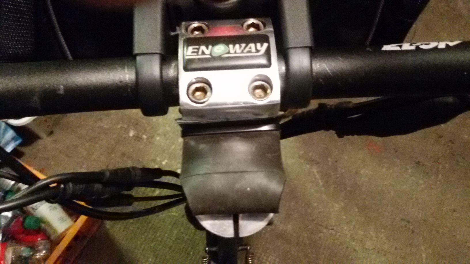

Feuchtigkeitsproblemzonen sind: Schlüsselschalter und Display. Ein Problem, was aber alle E-Scooter mit dieser Ausstattung haben. Für das Problem mit dem Schlüsselschalter hat unser Forenmitglied DB-Der Blaskoda (Peter, der Leiseflitzer) ja eine einfache und tolle Lösung parat gehabt. Ein Stück alten Fahrradschlauch zurechtschneiden und mit Kabelbinder oben an der Lenkstange befestigen. So läuft kein Wasser mehr durch den Schlüsselschlitz.
