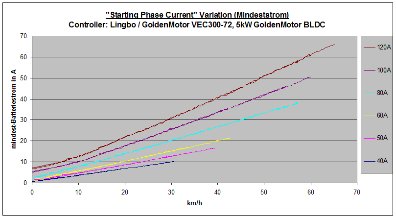

Weihnachtsmann hat geschrieben: Di 24. Sep 2019, 18:17Fürs Anfahren war es dann der Startup Phase current. Ist mit Einstellung 50 noch ganz gut dosierbar, leicht digital aber geht.
Ich habe mal den Starting Phase Current voll ausgereizt und das resultierende Fahrergebnis geloggt:Bild
Alle Kurven wurden mit "Minimalstromstellung" des Fahrgriffs aufgenommen, und da wo die Kurven aufhöhren ist die minimal mögliche Konstantgeschwindigket in der Ebene. Darunter wird es dann ditigal. Dies wurde mit dem Mittelmotor-vR one herausgefahren, d.h. ein Radnabenmotor wird da auf etwas andere Mindestgeschwindigkeiten kommen.
