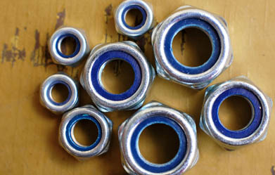

ich bin gerade in unserem Produktionswerk um euer Feedback an die Entwicklungsabteilung hier weiterzugeben. Zunächst sind wir das Problem mit dem sich lösenden Logo angegangen und nutzen jetzt andere, bessere Konterschrauben. Damit dürfte sich die Logo-Halterung nicht mehr lösen. Ich habe mal noch zwei Bilder angehangen zum Verständnis.

Nehmt doch diese :
Selbstsichernde Schrauben.jpg (57.95 KiB) 2639 mal betrachtet
