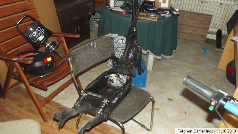

Ich war einmal ein schwarzer REVOLUZZER
Verfasst: Fr 11. Okt 2013, 09:13
von Ganter Ingo™
Bis gestern Mittag habe ich meinem Herrchen zwei Sommer lang treu gedient und seine Fettmassen dabei rund 1.800 Kilometer weit transportiert. Zugegeben, auch ich hatte meine Kinderkrankheiten und Wehwehchen. Aber dank der Mithilfe meiner Erzeuger (Fa. Eneway) und meines Herrchens haben wir diese Probleme zufriedenstellend gemeistert.
