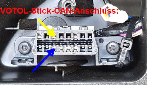

USB VOTOL Controller EM 150/2 200/2 260/2 Kabel zu OBD Kabel Verbindung

Hab mich da natürlich komplett eingelesen >> Teil 2: Elektrische Kennwerte und Messungen, prinzipielle Infos
aber ich blick da nicht ganz durch wie ich das Kabel zusammenlöte >> USB zu OBD Verbindung
ich hab nun dieses blaue USB VOTOL Controller-Kabel, dass zu einen weißen Stecker führt und zwei Verbindungsdrähte (gelb und blau) hat.
Ist der weiße Stecker an diesem USB Votol Kabel also sinnlos und wird nicht benötigt?
Welchen dieser zwei Drähte (gelb,blau) vom USB Votol Kabel muss ich wo am OBD Stecker verbinden?
Und brauch ich noch zusätzliche Verdrahtungen zwischen USB und OBD Stecker oder reichen diese zwei Verdrahtungen (gelb,blau) zum OBD Stecker um mit dem Roller zu kommunizieren?
Bitte um eure Unterstützung.
Vielleicht kann man das in einer simplen Grafik darstellen wie die Drahtverbindungen laufen?
Danke

von Pfriemler
verschoben in den VOTOL-Programmier-Thread
Ganz kurz, weil mehrfach hier gepostet und ich jetzt zu faul zum Verlinken bin - und eine Zeichnung braucht es dafür auch nicht.
* OBD-Anschluss PIN 6 (CH bzw. CAN-High) an den Votol-Stick Klemme "H" (mittlerste, blau)
* OBD-Anschluss PIN 14 (CL bzw. CAN-low) an den Votol-Stick Klemme "L" (daneben, bzw. der andere Draht, gelb
20220521_114242 OBD CAN-HL-Votol-Stick.jpg (151.33 KiB) 1762 mal betrachtet
Du musst ja nicht den gelben und blauen Draht nehmen, ich habe gleich ein anderes Kabel verwendet. Wichtig ist nur H und L nicht zu vertauschen, das gibt dann Störungen und es funktioniert nichts (aber es geht nichts kaputt dabei).
Und wenn Du dann feststellst, dass bei aktivem Roller und aktivem USB-Stick am Roller nichts mehr geht, Striche im Display, MIL-Led leuchtet auf, ...
lädst Du Dir Rudis "Reparaturanleitung" herunter und befolgst sie.

das ist ein female Anschluss im Roller?
Re: Seat Mo mit Votol EM150/2 die Einstellungen
Verfasst: Mi 12. Mär 2025, 15:29
von Pfriemler
Escooter-user12123 hat geschrieben: Mi 12. Mär 2025, 15:23 das ist ein female Anschluss im Roller?
Wie in jedem anderen Fahrzeug auch?
