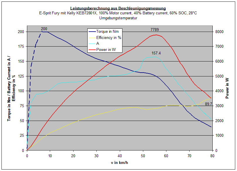

Seit langem mal wieder eine grafische Auswertung von meinem Zweirad:
Mangels Rollenprüfstandsmessung habe ich mal eine Beschleunigungsmessung so mit einer Fahrwiderstandsberechnung kombiniert, dass ich daraus auf die Motorleistung schließen kann. Ist vor allem hinten raus sicher nicht 100% korrekt, passt aber aus meiner Sicht (und gemäß Popometer :D ) ganz gut:
Nicht auswerten konnte ich das Anfahren, so dass ich die berechnete Drehmomentkurve am Anfang nur gestrichelt dargestellt habe. Es müssten aber im Stillstand zwischen 160 und 180Nm am Hinterrad zur Verfügung stehen, die danach mal kurz auf 200Nm rum hochschnellen.
Nicht dargestellt habe ich hier den Batteriestromveraluf, dafür aber den Wirkungsgrad in gelb. Wie man sieht ist der Wirkungsrad unter Volllast über weite Strecken nur bei 75% rum, und erst bei VMax krebst es dann hoch in Richtung 88...89%. Ich denke, dass speziell im mittleren Geschwindigkeitsbereich ein guter vektorgeregelter Sinus-Controller noch einige Prozentpunkte holen würde.
Da diese Beschleunigungsmessung (Mittelwert aus zwei Richtungen, um leichtes Gefälle und die kleine Brise zu egalisieren) im Ramen meiner Controller-Erprobung erfolgte war die Batterie nicht mehr randvoll, und Batterie, Controller und Motor waren schon etwas wärmer. Deshalb kam der Batteriestrom nicht mal an 160A ran. Bei frisch geladender Batterie stehen zw. 50 und 60km/h auch mal 180A an, was dann die Spitzenleistung kurz auf über 8kW treibt.
Wenn die Bremsflüssigkeit kommende Woche gewechselt wurde wird eine gescheite Messung auf einem Rollenprüfstand das nächste Projekt in dieser Richtung...
