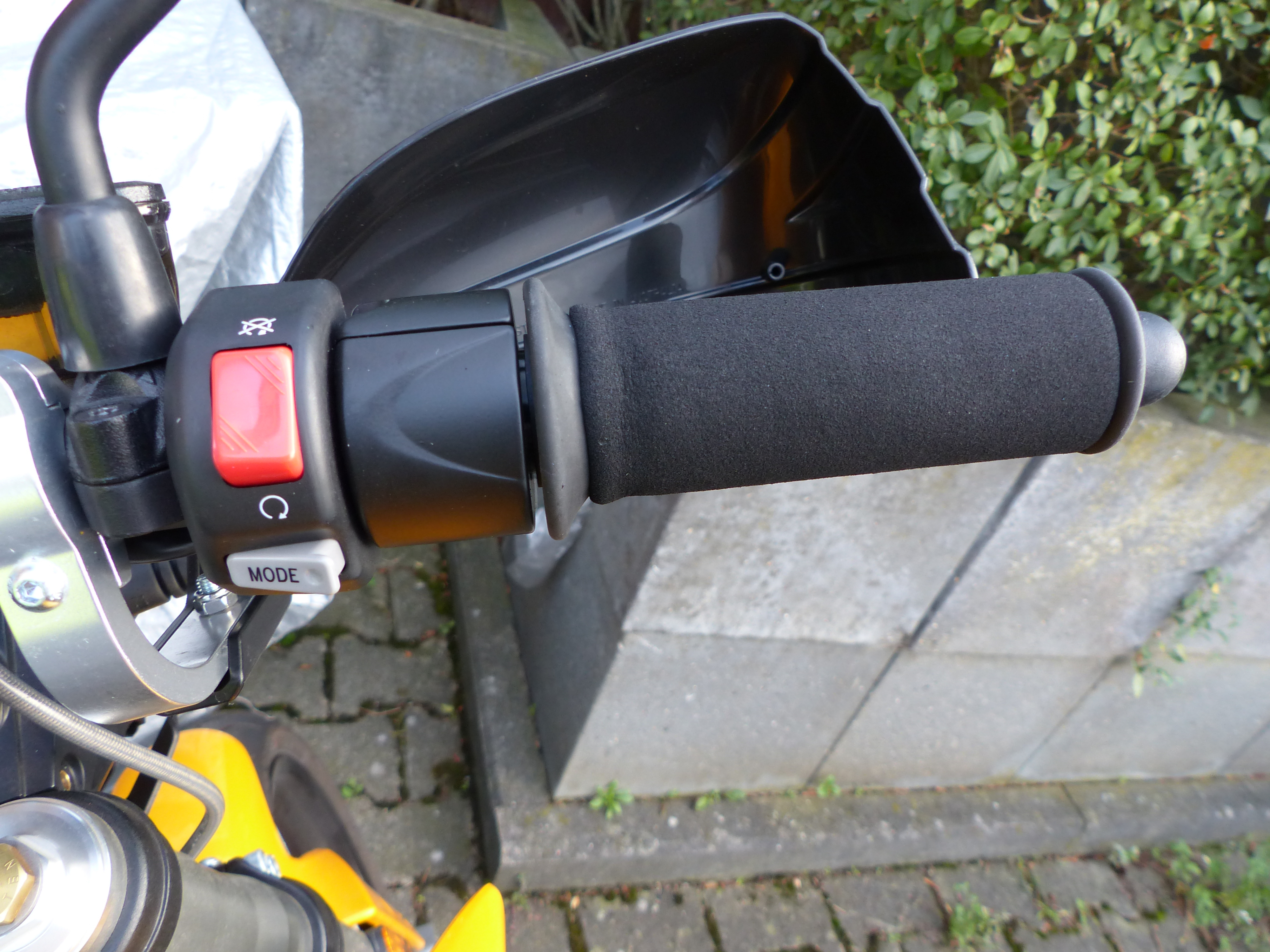

Es kam also der menschenfreundlichere Lenker der DS ran, auf die Griffe kamen Moosgummiüberzieher, Barkbuster Storm Handschutze kamen dran, und eine wesentlich höhere Windschild-Combo:

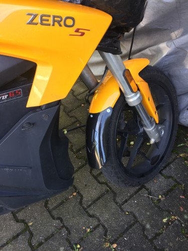

Immer häufigere Isolationfehler in der Anzeige ließen mich eine Spritzschutzverlängerung unten an den vorderen Spritzschutz bauen, um die Vorderseite der Batterie mit ihrem Gummistopfen zum BMS vor übermäßiger Wassergischt zu schützen:

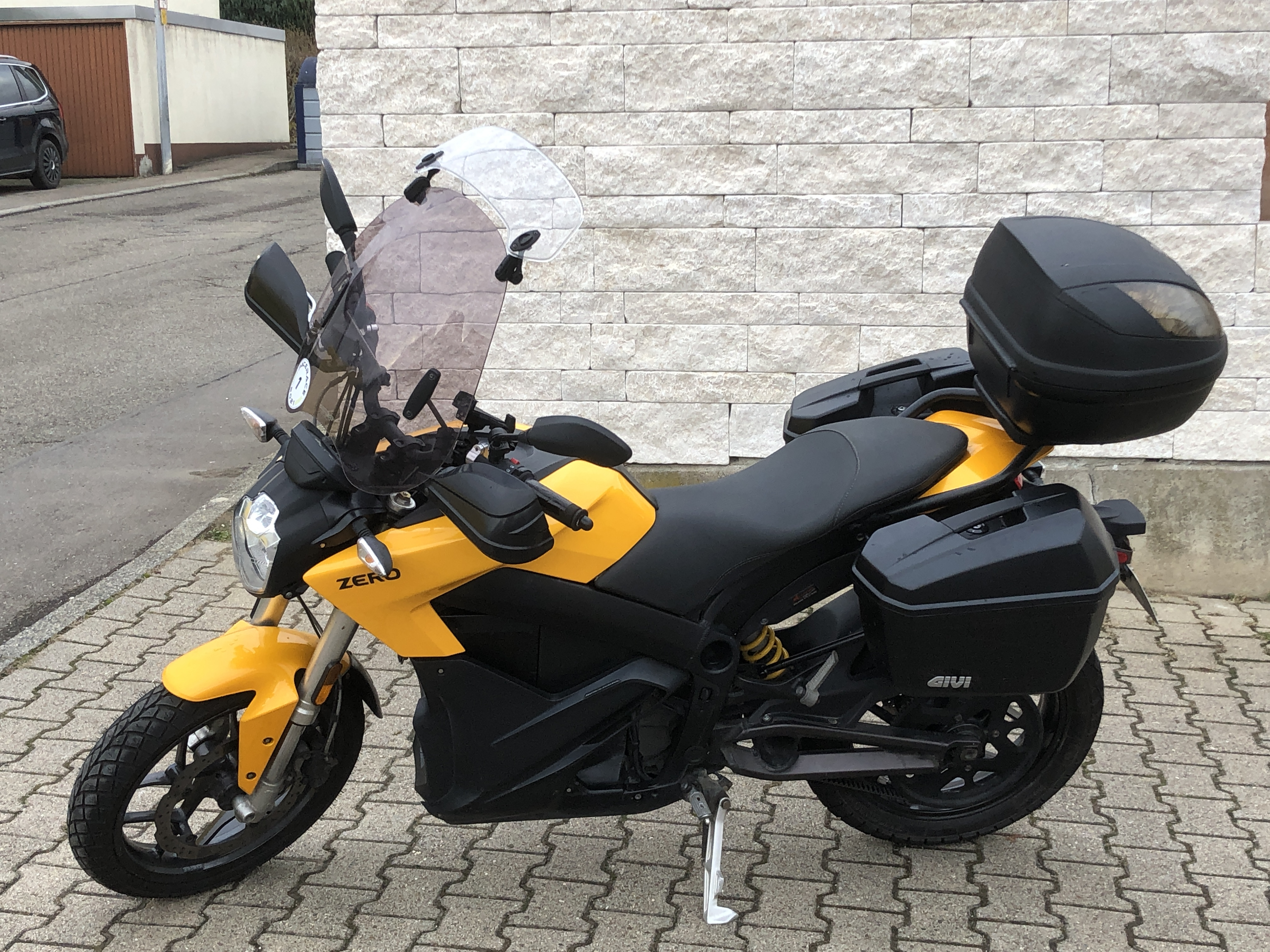

Die rot eingefärbte PowerTank-Verkleidung wurde zunehmend unansehnlicher und war Anlass für ein andauerndes Augengeschwür. 615€ für eine neue gelbe PowerTank-Verkleidung von Zero war außerhalb jedweden Preis-Leistungs-Verhältnisses, so dass nur eine Lackierung der roten mit einem möglichst ähnlichen gelb-Perlmutt-lack in Frage kam, zum halben Preis der neuen. Zugleich war ein Anbau der Seitenkofferhalter von Givi dran, und zwei passende 22l Seitenkoffer, um die Transportkapa zu erhöhen und den "täglichen" Gebrauch zu vereinfachen, so dass sie heute so aussieht:
