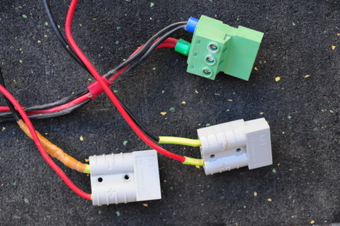

Roller schon mal demontiert... :shock:
Nur der Vollstaendigkeit halber anbei ein paar Fotos:
da fehlten der GUF wohl die passenden Teile
von aussen sieht es fast normal aus...
aber wenn man es ausbaut...

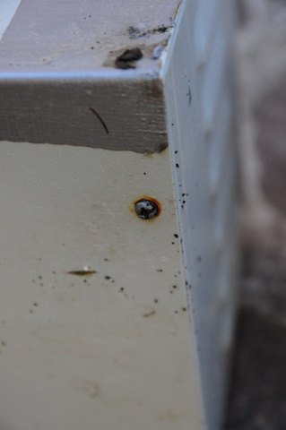

Stauwasser nach dem Regen gestern...
Da lagen die guten Batterien im Wasser

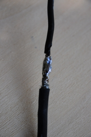

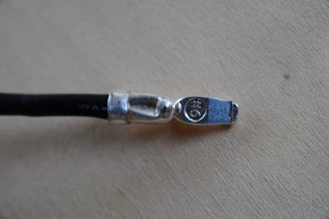

Batteriekabel
Batteriekabel
6mm2
6mm2
wohl doch das falsche Kabel...
jetzt passt es, wieder Gewicht und Kosten reduziert
:lol: :lol: :lol: --- laut Werbung: ''eigene Kabelbaumfertigung''

Wir wollten hier ja nur dokumentieren, um da niemanden böse zu machen. Auf das Bewerten verzichte ich daher mal.
Daher dokumentiere ich hier auch nur, was ich mit so einem Kabelbaum machen würde: rausschmeißen, in die Wertstofftonne versenken, und mir einen neuen qualitativ hochwertigen bauen, dann direkt mit passenden Verbindern, Klemmbrett für die Motorphasen, wasserdichten Steckern, geeigneten Kabeln, ...
Der Spaß dauert zwar, die meiste Mühe wird das Auftreiben geeigneten Materials machen, Kabel in verschiedener Farbe und Durchmesser, aber das sollte machbar sein. Notfalls auf dem Schrottplatz Kabelbaum aus PKW, am besten von vorne nach hinten zu den Rücklichtern rausschneiden für das Rohmaterial.

bin schon auf der Suche nach den passenden Kabelschuhen fuer die Batterien, da die Terminals in den Batterien ja fest eingebaut sind
Das sind lip cramps (BMC14AG), ich weiss leider nicht, wie die auf deutsch heissen, werden aber auch hier in Italien vertrieben...
Von da an mach ich dann alles neu bis zu den Kabeln des Motors... aber vorher ueberpruef ich den Rahmen... :roll: auch eine Anfertigung der GUF...
und ueberleg mir eine Loesung fuers Batteriefach, mag die Batterien nicht im Regen stehen lassen :evil:
Vielleicht faehrt der Roller dann nochmal 3000 oder 30000km... :D
