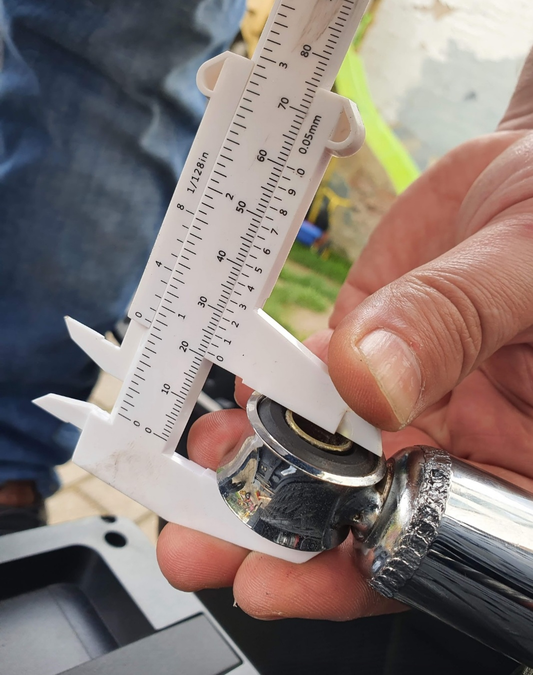

von FrischFleisch
Federrate kenn ich leider nicht.
Hier die Abmessungen.
Oben und unten ist das Auge 10mm.
Re: Tipps, Verbesserungen, Zubehör Horwin EK-3
Verfasst: Mo 2. Aug 2021, 11:29
von meinereiner
das ist Ausführlich.
Danke!
