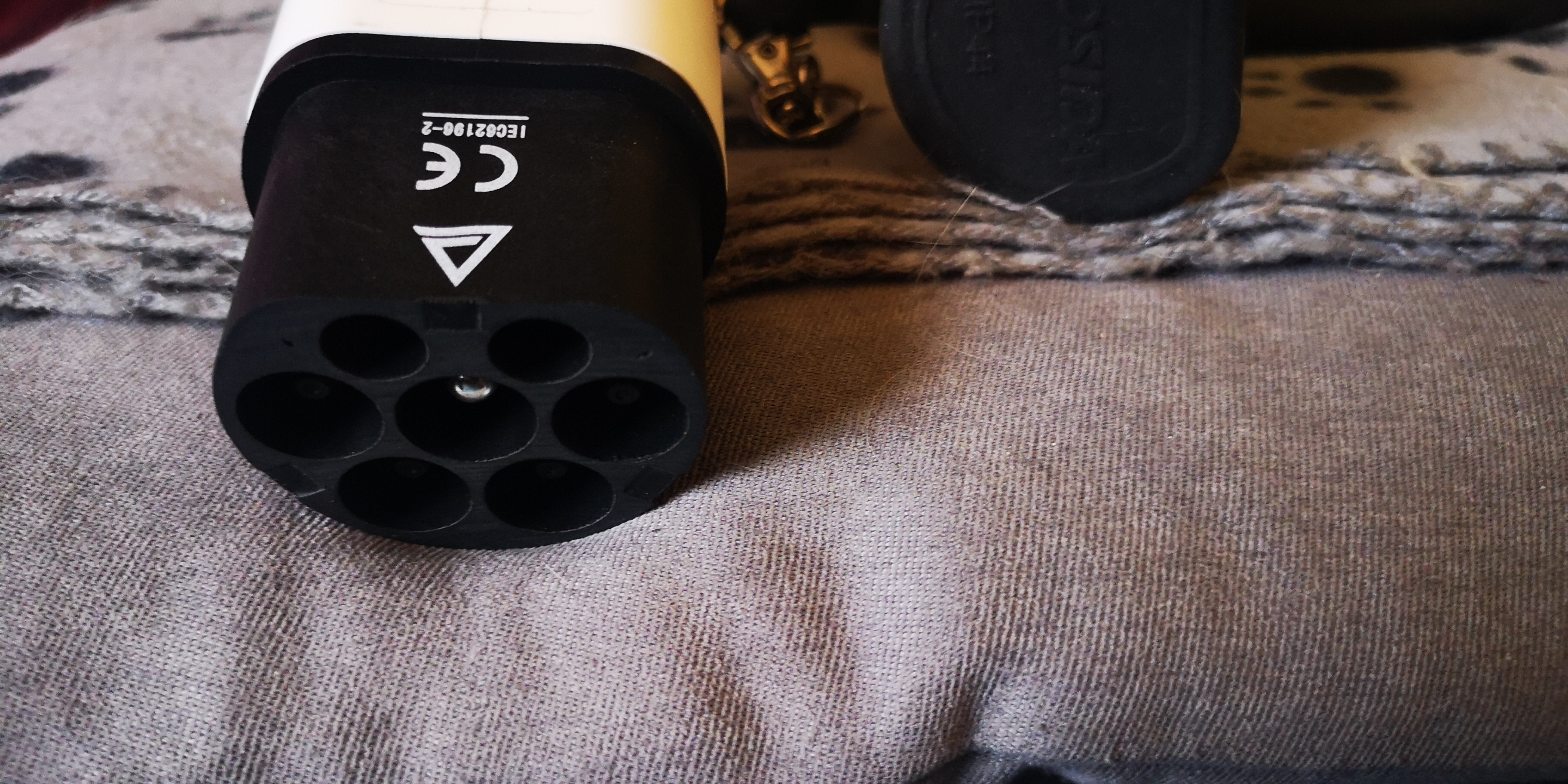

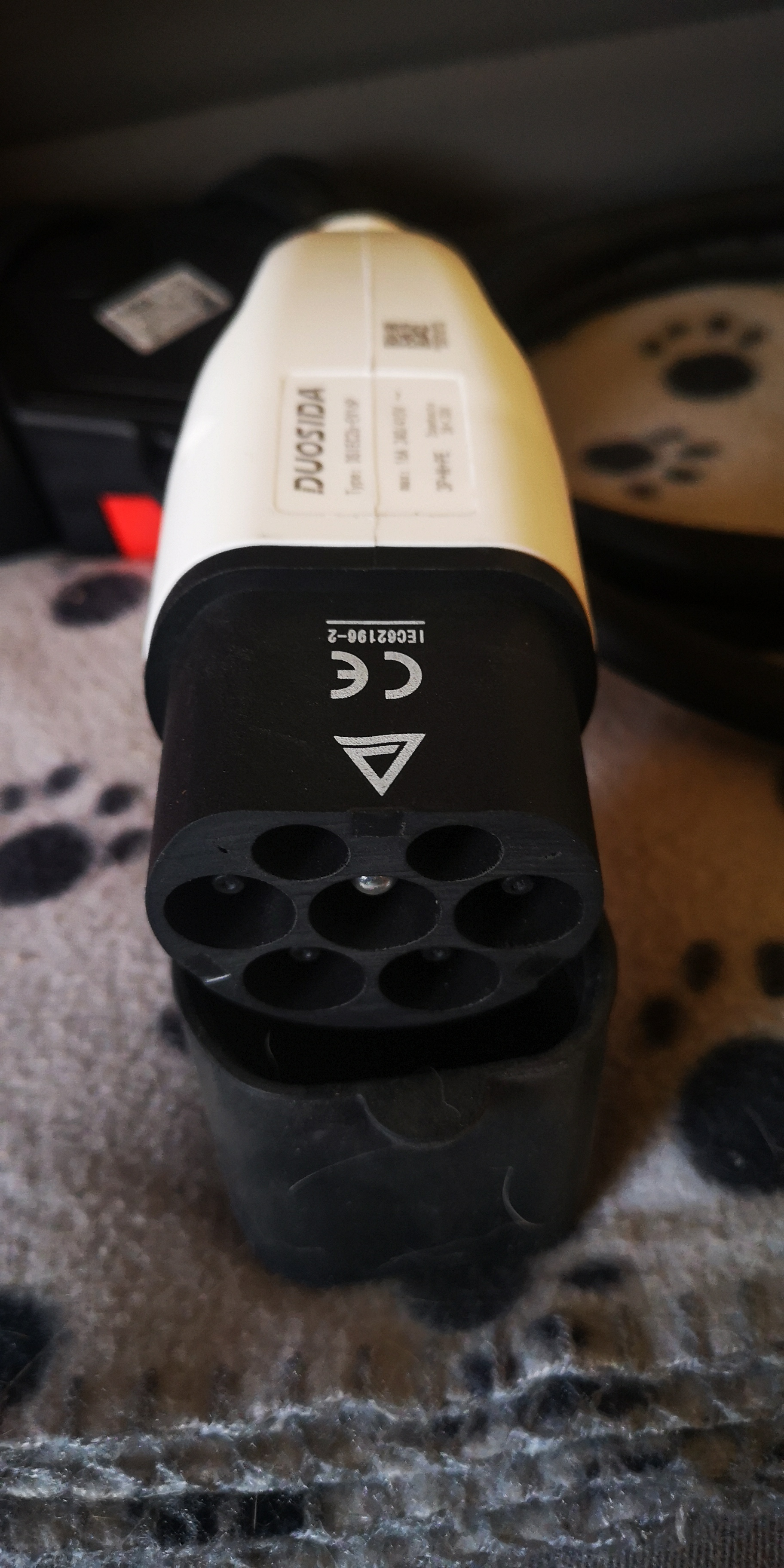

Stecker ist auch schon "modifiziert" passt jetzt an die Wallbox und die merkt auch gleich, dass etwas dran hängt. Ladetest dann heute abend, muss erst wieder etwas "entladen" :lol: (ist doch 'n guter Grund ne Runde zu drehen, oder?)

Hier mal das ganze Ladeequipment. Typ2-Kabel mit 3 Schukosteckdosen, der Zusatzlader und das Standard-Kaltgerätekabel. Den Lader und das Typ2-Kabel sichere ich dann mit einem Draht-Schloß. Nichts wirklich sicheres, aber gegen eben mal so mitnehmen hilfts. Außerdem hatten wir das ja schon, außer den (seltenen) Zero-Fahrern kann eh keiner was damit anfangen.
