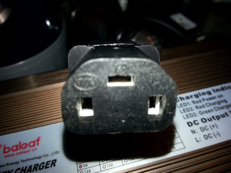

Kaltgerätestecker sieht so aus und kenne ich zu genüge
was ich suche ist dieser hier
da ist der PE um 90° verdreht
Gruss Didi
Re: Probefahrt mit Trinity Uranus
Verfasst: Mo 16. Feb 2015, 19:08
von dirk74
Sorry, war mir nicht aufgefallen.
Bei den üblichen Gerätesteckern taucht er nicht auf:
http://de.wikipedia.org/wiki/Ger%C3%A4testecker
Bin mal gespannt, ob den einer kennt.
Dirk
Verfasst: Mo 16. Feb 2015, 19:19
von didi1964
Ich auch,
Schurter hab ich schon durch und nichts gefunden
http://www.beck-elektronik.de/fileadmin ... tecker.pdf
der Abend ist ja noch lang
Gruss Didi
Verfasst: Mo 16. Feb 2015, 19:28
von Fellfisch
Na ja..... da sind alle Anschlüsse quer. Bei unseren Ladedings ist nur der oberste Quer. Ich vermute eine fremdländische Norm. UK vielleicht?
Verfasst: Mo 16. Feb 2015, 19:31
von emkay
Wohl eher China :D
Verfasst: Mo 16. Feb 2015, 19:36
von didi1964
Weder Cina noch UK
http://internationalconfigurations.com/index.php
auch nichts gefunden.
Hersteller hat seine eigne Norm :evil:
hab aber eine ähnlichen Fall gefunden, bei dem scheint aber zusätzlich der PE noch versetzt angeordnet zu sein.
Noch ein paar Infos:
Hersteller ds Kabels
Zhenjiang Huayin Instrument And Electrical Equipment Co., Ltd.
und auf dem Stecker ist folgendes aufgeprägt
3GTJA
von dirk74
Das ist der Hersteller:
http://www.ningbo-qiaopu.com/pro.asp?typeid=01001003
Wird wohl ein Bildersuchrätsel.
Verfasst: Mo 16. Feb 2015, 20:38
von didi1964
So da ist doch was ....
http://www.google.de/imgres?imgurl=http ... CCwQrQMwBA
schein irgendwie ein allrounder zu sein.
aber dieses SORRY....darunter :twisted:
Gruss
habs gefunden
Kabel mit Buchse
http://www.aliexpress.com/item/E-bike-k ... 09713.html
Einbaustecker
3 Pin House Charger Port with 2 Vertical and 1 Horizontal Pins
http://www.electricscooterparts.com/bat ... ctors.html
