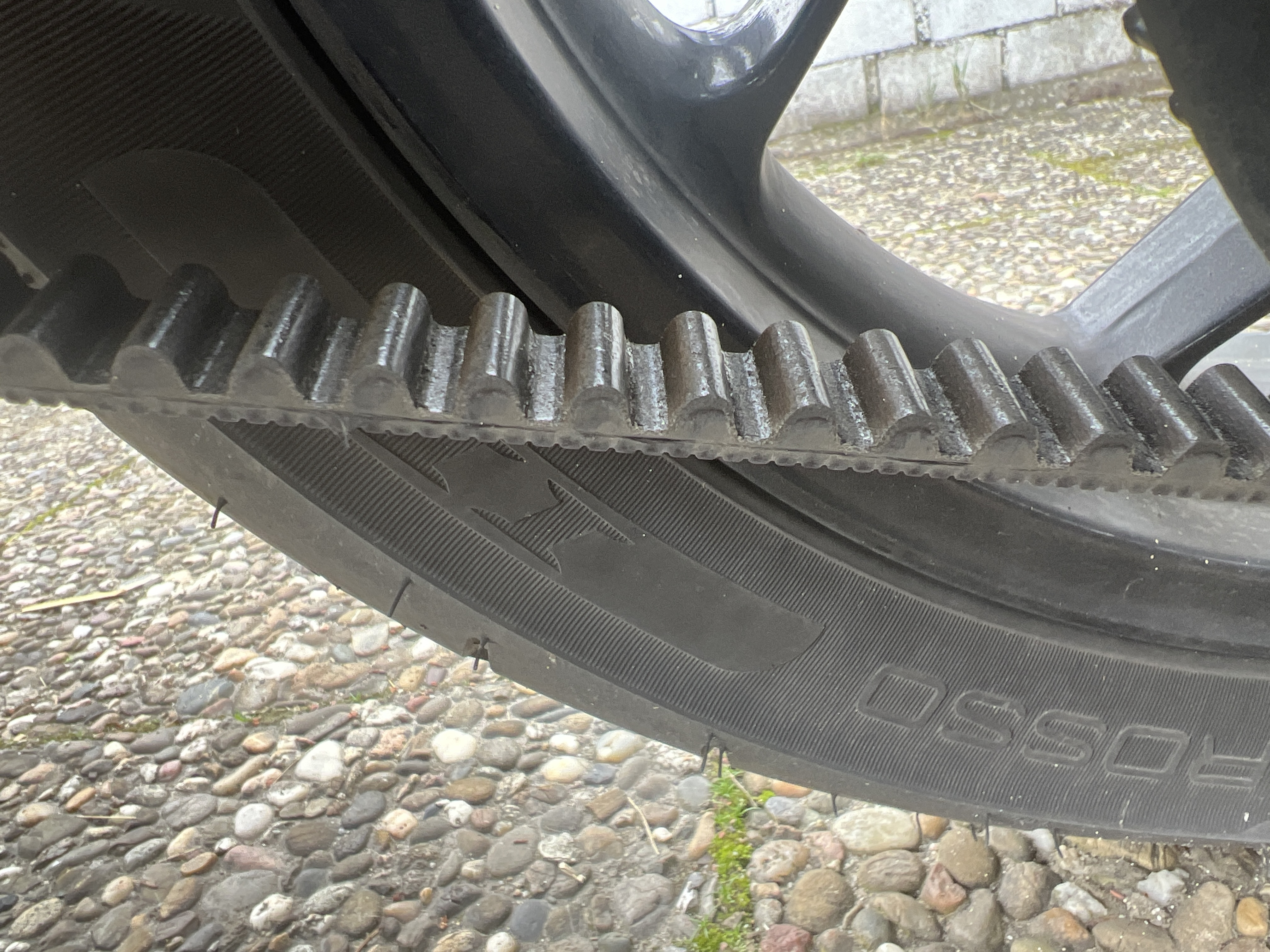

MEroller hat geschrieben: Sa 16. Mär 2024, 20:56 Gerade mal 2000km :cry: Loctite wo genau und für was?
Auf die Rückseite des Riemens. Vlt bringt das was ist ziemlich kräftig das Zeug.

Interessante Idee! Aber der Riemen wird ja in Längsrichtung auf Zug belastet. Loctite wirkt nur auf Scherung...

MEroller hat geschrieben: Sa 16. Mär 2024, 23:28 Interessante Idee! Aber der Riemen wird ja in Längsrichtung auf Zug belastet. Loctite wirkt nur auf Scherung...
Ich versuche da relativ simpel zu denken. Könnte man den riemen vlt klammern und an der Stelle mit intakten Stellen zusammenhalten?
2000km ist halt auch echt ärgerlich..

Der vierte ist jetzt kurz vor hinüber - auf 45000 km :evil: Habe gerade mal angefangen, die groben Maße eine Steinschutzes für den unteren Leertrum des Riemens zu ermitteln. Dann kommt das "CAD" zum Einsatz.
Kette verschleißt sicher wie blöde, braucht enorme Pflege, und muss trotzdem all heck lang getauscht werden, samt Ritzel und Rad. Steinschutz des Zahnriemens hat für mich daher absolute Prio!

Das ist mal eine erste Skizze, wie ich mir den Steinschutz für den Leertrum des Zahnriemens vorstelle, ein U aus 1mm Alublech gebogen:
Oben mit zwei Laschen, 35mm tief, unter die zwei Schrauben vom Spritzschutz des Hinterrads geklemmt. Von dort senkrecht, an der Schwinge anliegend, nach unten, und 2..3mm über den Zähnen des Riemens 70mm nach innen, ein Dach bildend, an dem Steine, die vom Hinterreifen nach unten geworfen werden, schlicht abprallen:
Ggf. vor dem hinteren Riemenrad das Dach nach oben/leicht nach vorn geneigt umgeknickt, schräg nach hinten, um darauf nach hinten rutschende Steine nach innen abzulenken, anstatt von oben mit den Zähnen des Riemenrades doch noch riemenmordend mitgenommen zu werden...
