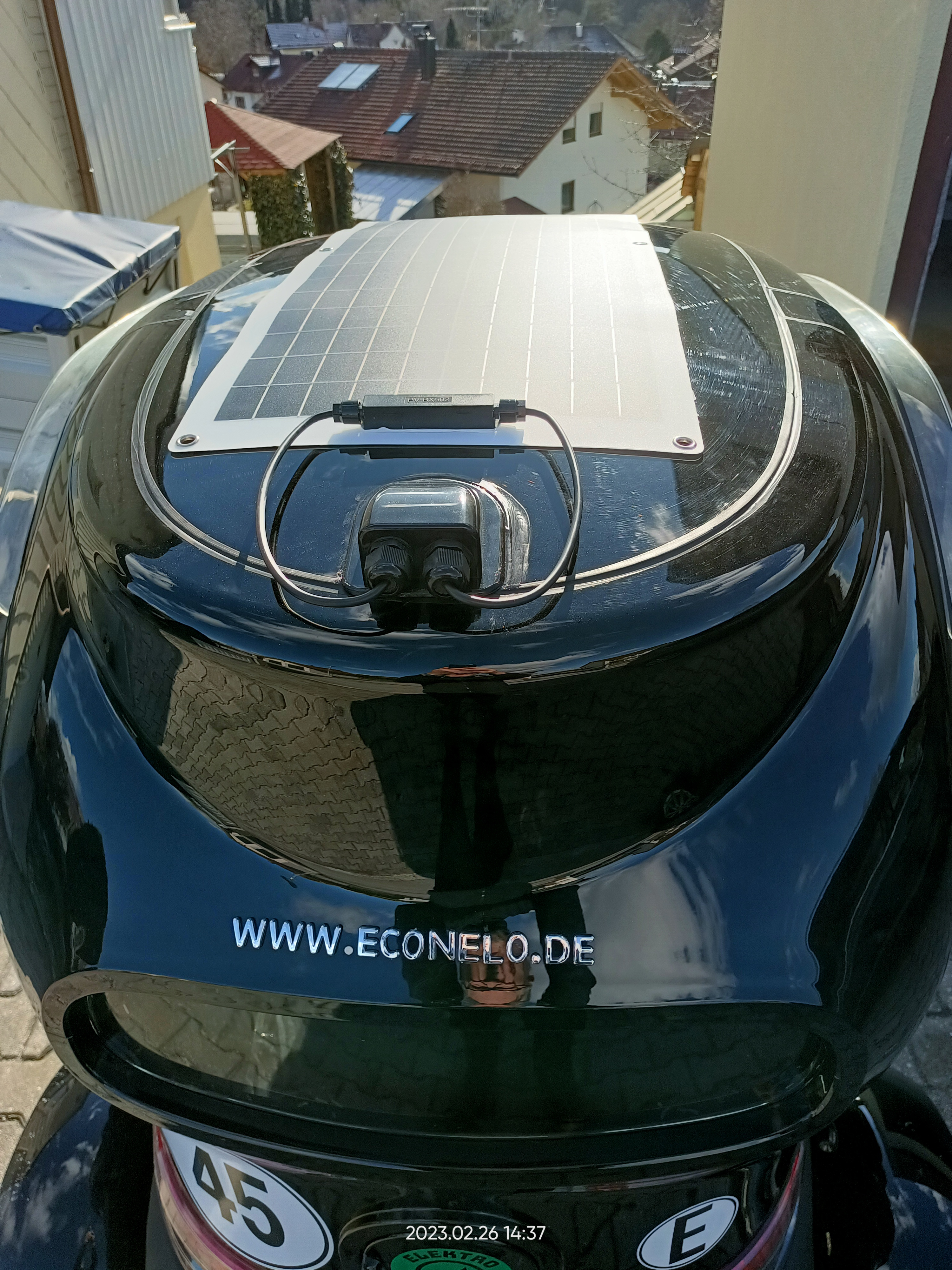

2. Das Solarpanel habe ich nun endlich auch installiert.
hier ein Foto
und MPPT Solarregel (wieder verbaut in meinem "Technikraum" unterm Sitz.
den hier https://www.amazon.de/dp/B0B7WWY5S3?psc ... ct_details
Das Solarpanel bringt momentan so zwischen 1-2 Amper, nicht gerade berauschend aber immerhin.
Es ist erst Frühjahr mit tiefliegender Sonne und ungünstiger, krummer Dachinstallation.
Aber es funktioniert!
