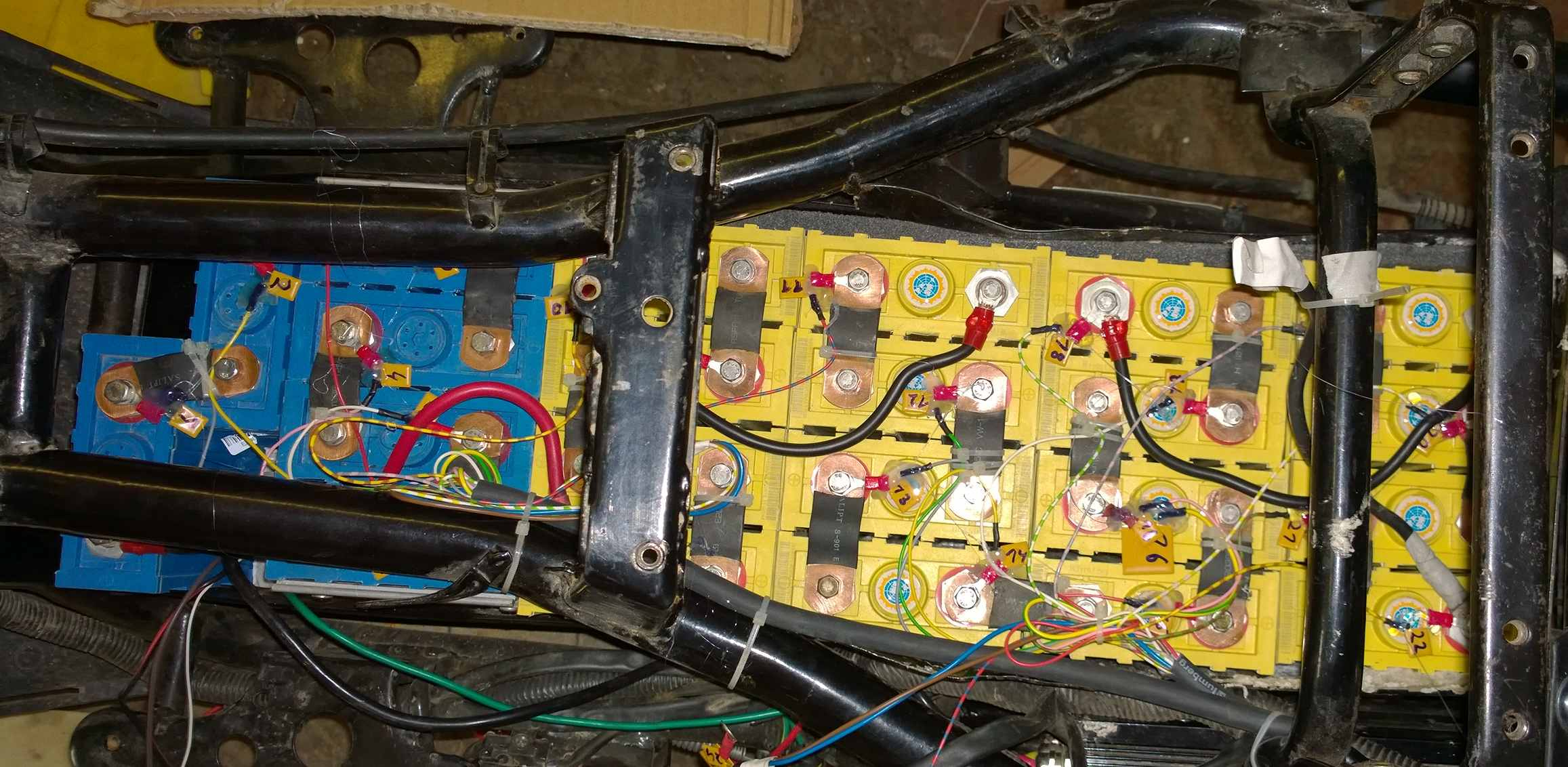

letzten Freitag kamen endlich die Akkus.
Verbaut habe ich jetzt 6x Calb und 18x Winston
Jede Zelle ist mit einer Multifuse 2,5A abgesichert.
Jeder 8er Block hat eine 8A Multifuse bekommen.

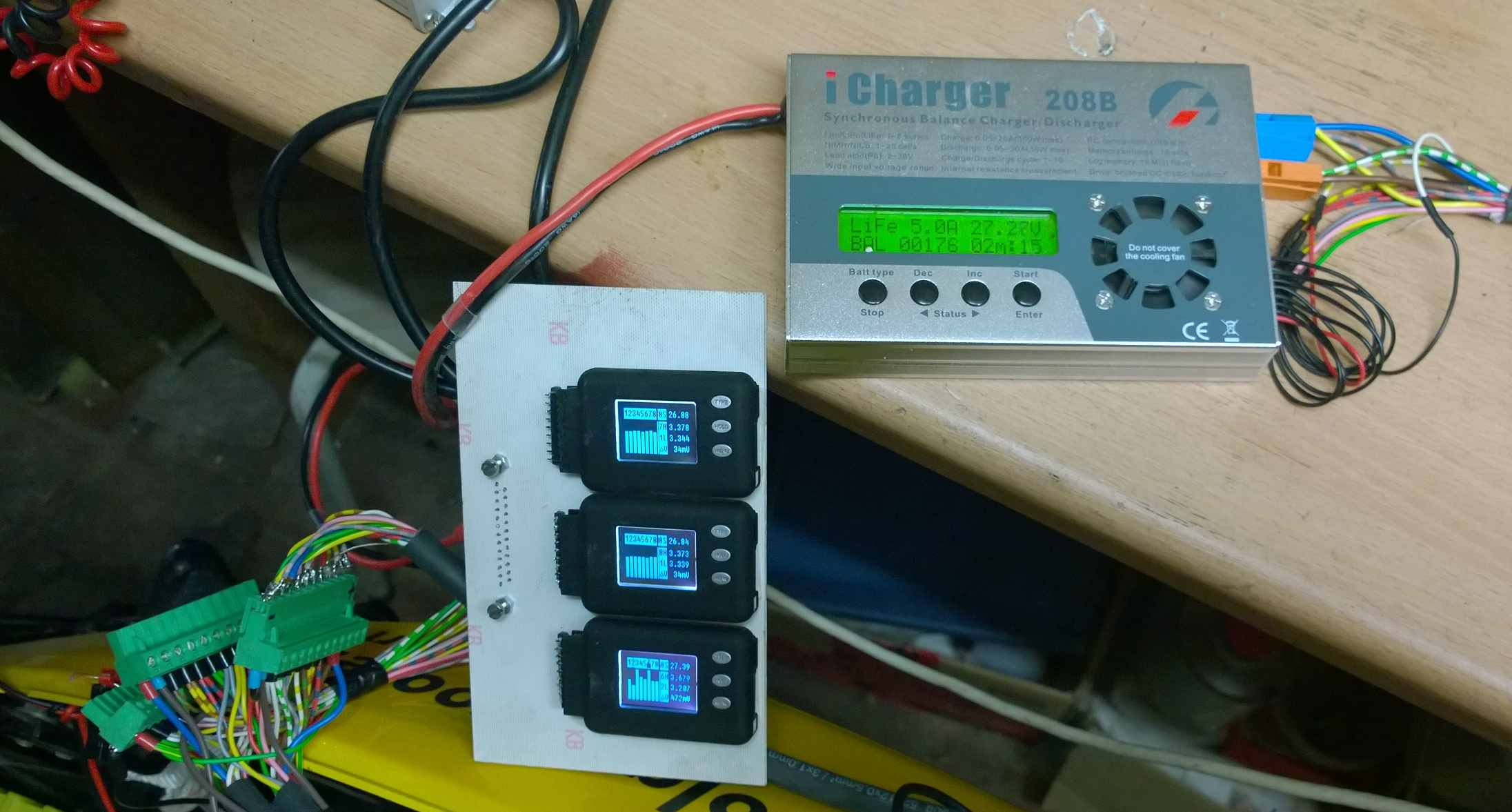

Die Einzelzellen gehen auf einen DSUB 25pol. zu den 3 Celllogern
Dann gibt es für jeden 8er Block einen 11pol. Phoenix Stecker , mit aussen Block + und -
in der Mitte die Einzelzellen für das Laden/Balancieren mit den Junsi Icharger
Hier sieht man den Testaufbau für das Laden.
Die Stecker und die 3 Cellloger möchte ich dann im Fach für das Ladegerät unterbringen.
