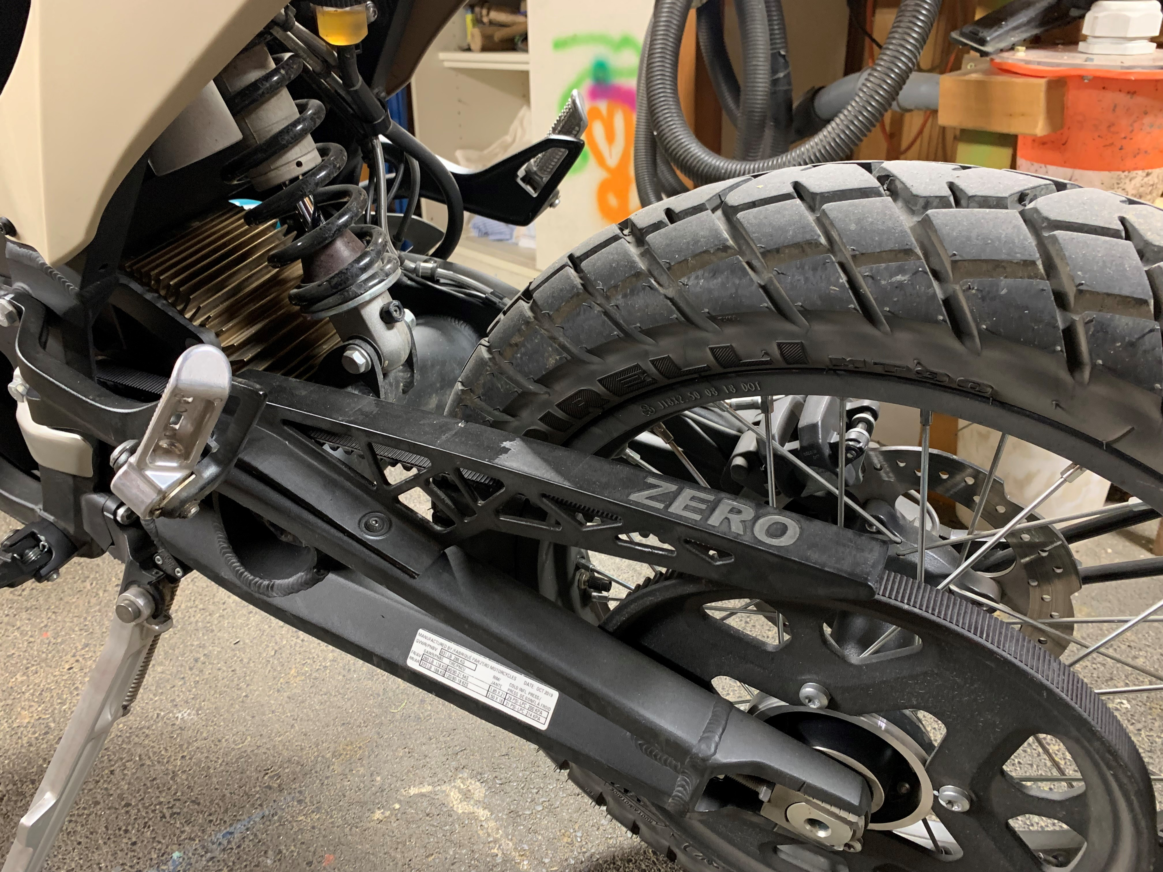

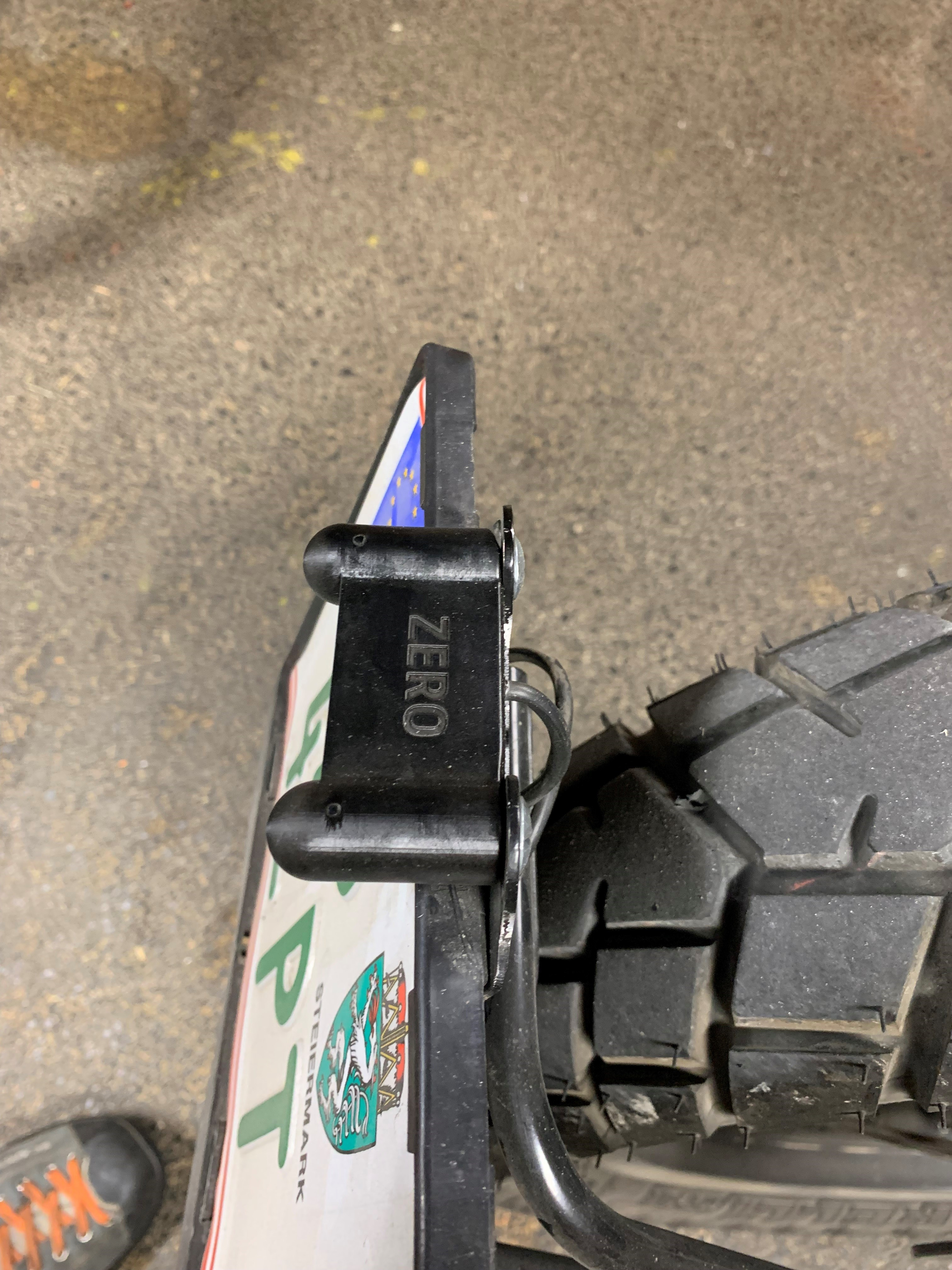

Hola Senores!
Hab auch wieder runmgespielt und mir einen
3D SLA Drucker zugelegt.
Geiles Zeug :twisted:
Gleich mal einen Ketten(riemen)schutz und eine neue Kennzeichenbeleuchtung gedruckt.
Hab nur mal schnell einen Monat gebraucht bis ich die 3D CAD Software
einigermaßen bedienen konnte. :idea:
Der Riemenschutz ersetzt das originale, was auch immer, innenliegendes Halbschalenkotblech.
https://www.thingiverse.com/thing:5904568
Die Kennzeichenbeleuchtung sieht etwas originaler aus - für den Fall der Fälle einer Kontrolle.
Natürlich mit LED. Zwei weiße 3mm Leds tun es und sind auch hell genug.
Die Kapperlständer wissen sowiesonicht wie eine ZERO aussieht.

Krass muss man sowas selber zeichnen?
