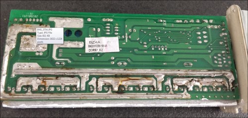

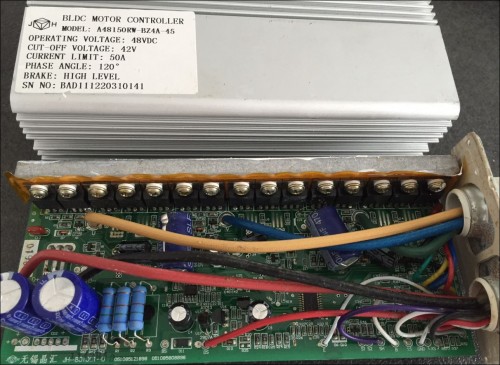

Ach ja, habe den Controller aufgeschraubt aber so richtig erkennen kann man aber wenig.
Controller Platine unten

Controller innen
Controller innen

Hi Alfred, könntest recht haben.Lohnt sich da ne Reperatur? Was kosten solche Mfets?

Das war nur getippt. Das einzige was man wirklich sieht, sind die gewölbten 470uF Elkos.
Ob und welche FET und sonstiges platt ist, mußt Du nachmessen, sinnlos für blutige Laien, keine Frage der Bauteile Kosten. Ansonsten http://www.nessel.info/html/fet_a.htm s. 3a)
Aber: Als Anfänger kannst Du die noch nicht einmal vernünftig auslöten geschweige denn einlöten ohne dass sich das Kupfer vom Hartpapier schält. Auch ein Profi würde das Ding bei den niedrigen Kosten für einen Ersatz noch nicht einmal anfassen.

von Misterdabolina
Ja, das dachte ich mir schon!

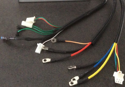

Hi, ich habe einen Ersatz-Controller aus China erhalten der passen sollte. Leider muss ich die Stecker entsprechend anpassen.
Hierzu bräuchte ich etwas Hilfe von euch Experten. Weiß jemand wofür das orangene Kabel (in der mitte des Bildes) das bei der Spannungversorgungskabel dabei ist?
Desweiteren benötige ich auch Info zu den Stecker rechts auf dem Bild (schwarz, rot, grün) sowie dem schwarz- und weißen Kabel. Welches verbinde ich mit welchem Kabel des Rollers?

von gervais
Das kann man, bis auf Hall Sensoren, Phasen und Throttle,VCC GND ohne Anschlußbild des Controllers nicht erraten, da es keine einheitlichen Farben gibt. Selbst bei ersteren kannst Du nicht blind drauf los stecken. Ein Elektroniker wird die meisten Anschlüsse im Vergleich herausmessen können, ohne den neuen Controller zu frittieren, als Laie besorgt man sich das Anschlußschema und vergleicht es mit dem Kumpan Orig. Schaltbild, hoffentlich für Deine Variante hier zu finden: http://de-de.kumpan-electric.com/files/

von gervais
Aua. Wenn das ein Kelly ist, stehen fast alle Infos auf deren Seite. ;)

Verfasst: Mo 27. Jun 2016, 22:19
von STW
Auf rosa für Zündschloss hätte ich auch getippt - ist bei einigen anderen Controllern auch so. Aber auf eigene Gefahr ausprobieren ...
