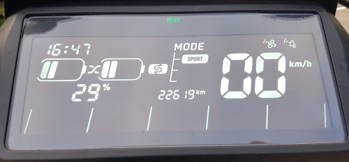

seid dem 27.09.2023 hat NIU meine APP Verbindung getötet. Soweit so gut / schlecht. Was mir aufgefallen ist, das jetzt folgendes passiert. Nach dem Start kommt sofort die GPS Anzeige mit vollem Ausschlag und nach ca. 7 Min das GSM mit vollem Ausschlag. Also baut mein Roller immer noch eine Verbindung zu NIU auf. Dann so alle 20- 25Min ( während der Fahrt ) stellt sich mein Tachoinstrument auf 0 und alle Lampen leuchten für ca. 10 sek. Dabei kommt auch der Fehler Rating Score 67 ins Display. Während dieser Phase läuft der Roller so weiter wie gewohnt. Alles geht. Nach den ca. 10 sek ist dann wieder alles normal und auch alle Verbindungen von GSM ( ca. 15 sek ) und GPS ( 1 sek ) sind voll da ( obwohl alles abgeschaltet sein sollte laut NIU ). Bis heute. Bei mir jedenfalls ist es so das NIU für diese Anomalie zuständig ist in seiner Software / Firmware. Ich schreibe NIU deswegen nicht an, weil es wieder das übliche ( was man von anderen hier lesen kann ) Bla Bla Bla kommt was einem nicht hilft und meine Zeit verplempert. Darauf kann ich verzichten. Ich bin mal gespannt wie lange das Spiel noch geht. Die APP jedenfalls hab ich vom Handy gelöscht. Auf jeden Fall bleib ich mal an der Sache dran und werde gegebenen falls Reagieren.
nach meiner 100 km Fahrt am Stück ohne die APP Verbindung kein Verbindungsabbruch von GSM und GPS. Also weis NIU wo mein Roller ist und wie er fährt. Nur ich nicht.
Gute Fahrt
Bodo 1800
