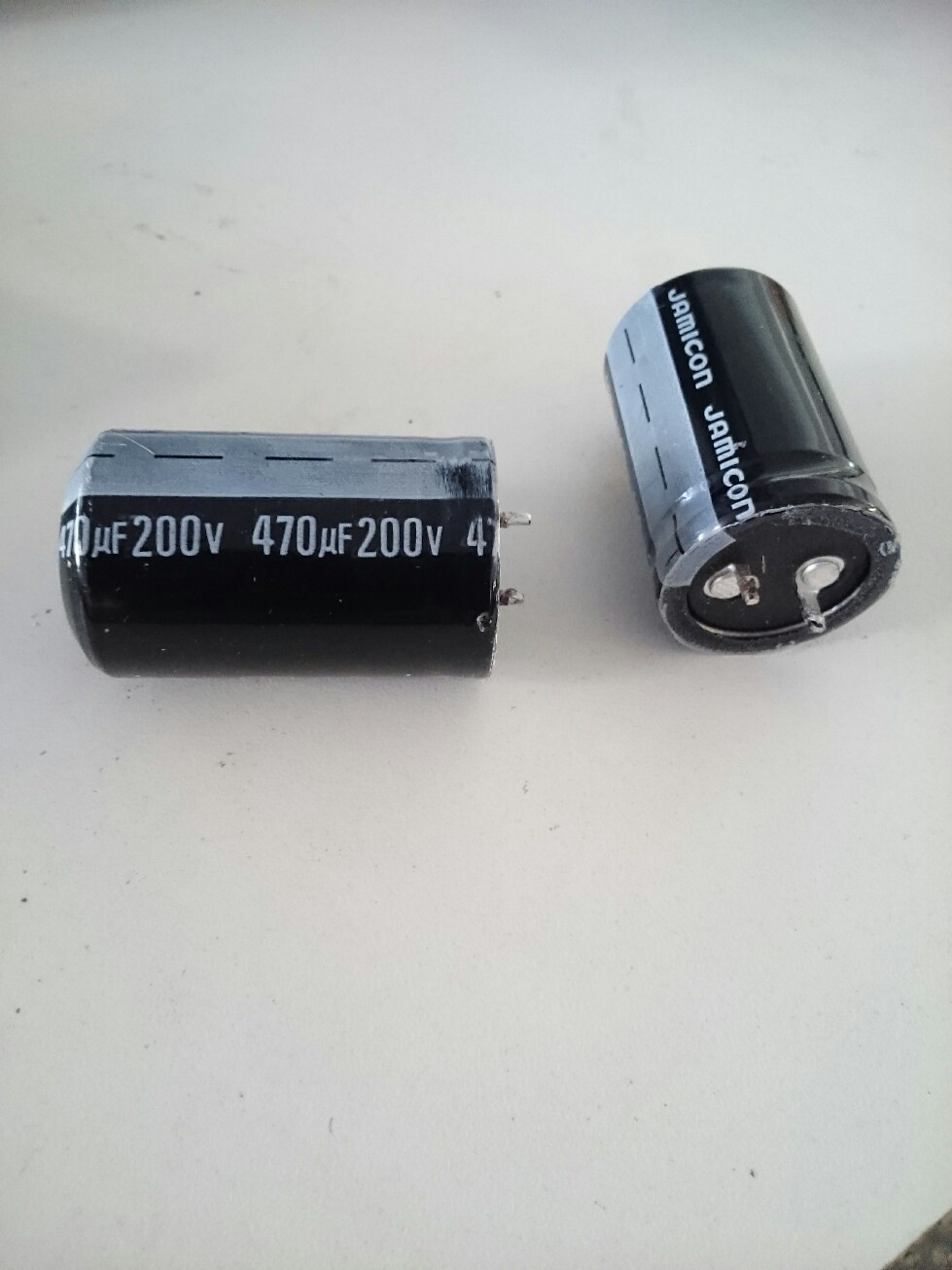

Elkos sind raus. brauche jetzt noch Wärmeleitpaste oder kann man auch Heissklebepistole nehmen?

von Peter51
.......besser einen Lötkolben nehmen ;) Wärmeleitpaste braucht man bei MosFets. Es spricht nichts dagegen, die Elkos mechanisch mit Heißkleber zu fixieren. Drücken wir einmal die Daumen, dass das LG danach wieder funktioniert.

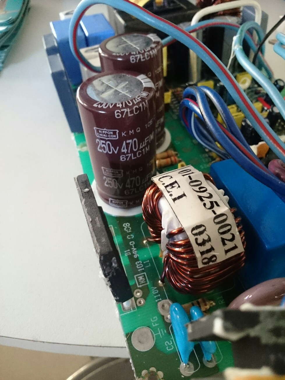

Hallo Peter.
Für die Elkos brauch ich es nicht. Sondern für die 2 grauen Riegel und dem schwarzen Riegel. Diese waren sehr innig mit dem Gehäuse verheiratet.
Ich kann nicht sagen welche Funktion sie haben, oder was es für Teile sind.
Ich reich noch ein Foto nach mit Krinkel.....

von Peter51
Zwischen Leistungshalbleiter und Kühlkörper immer Wärmeleitpaste nehmen. Aber nicht zu dick auftragen. Oft hat der Leistungshalbleiter noch eine Glimmerscheibe (Isolator) zum Kühlkörper.
