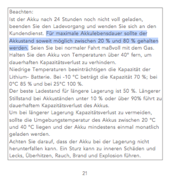

Weil hier ein paarmal die "20% => 80%" Ladestrategie in Frage gestellt wurde, vielleicht ein kleines Zitat aus dem offiziellen Niu N1S Handbuch (Modell 2018):
Re: Niu richtig laden
