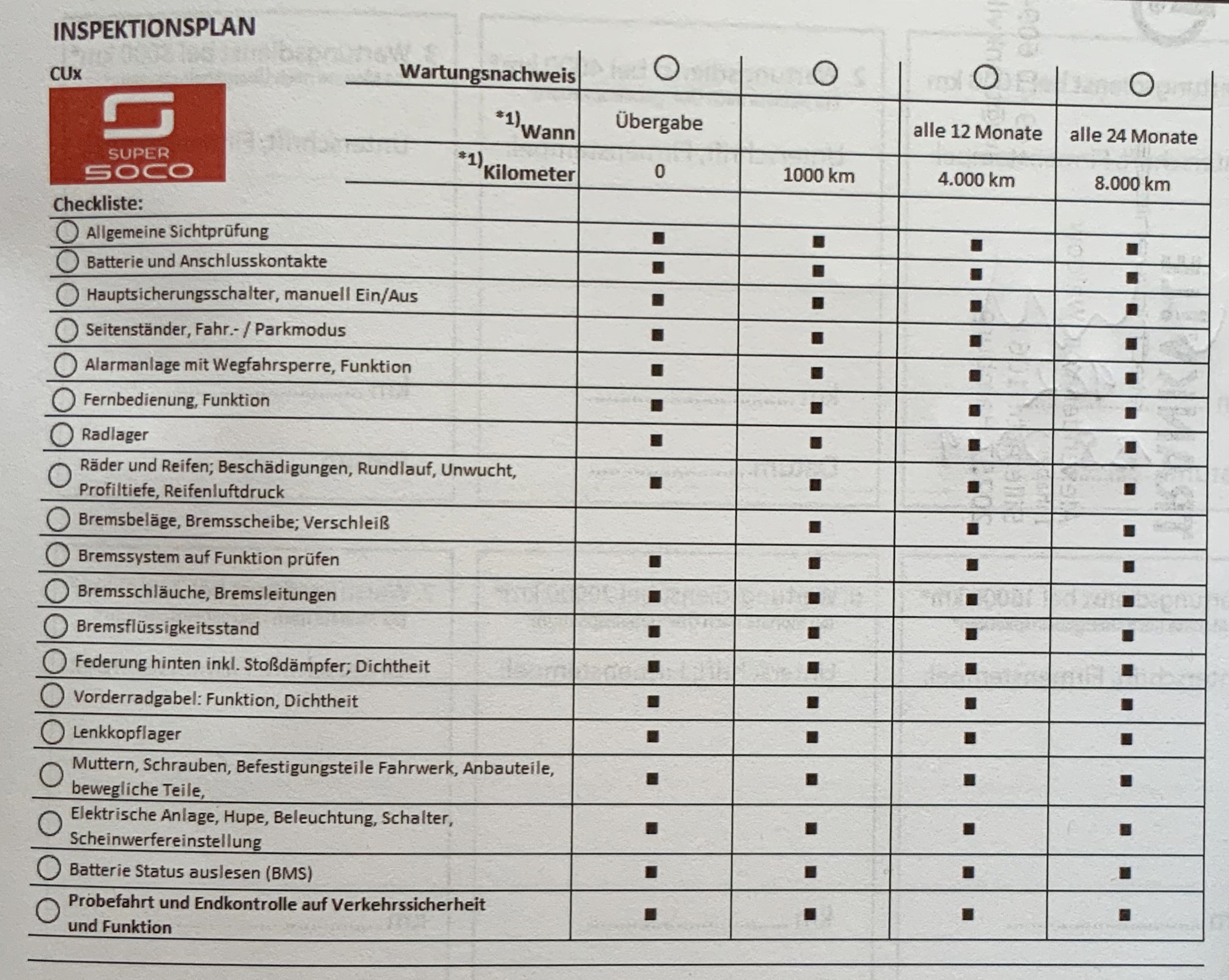

Was genau wird denn bei der Inspektion an einer CUX alles gemacht?
Re: Super Soco CU-X - Inspektion/ Wartungskosten
Verfasst: Do 29. Aug 2019, 14:54
von davidflorian
Das steht in dem Handbuch bzw. dem Wartungsplan. Liegt dir das Handbuch vor? Sonst fotografiere ich es.

Ich habe kein Handbuch. Bzw. nur chinesisches :lol:
Verfasst: Do 29. Aug 2019, 18:19
von davidflorian
