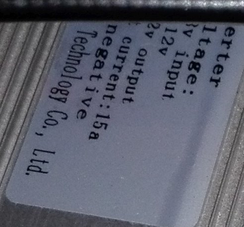

Weiß zufällig jemand was der DC/DC-Wandler so als maximale 12Volt Ausgangsleistung bringt - im Falle dass man vielleicht etwas in Richtung Soundanlage basteln möchte?
Re: UNU Logbuch
Verfasst: Di 17. Apr 2018, 23:40
von Eule
Patrick hat geschrieben: Di 17. Apr 2018, 11:23 Weiß zufällig jemand was der DC/DC-Wandler so als maximale 12Volt Ausgangsleistung bringt
15 A (steht zumindest drauf ;) )
