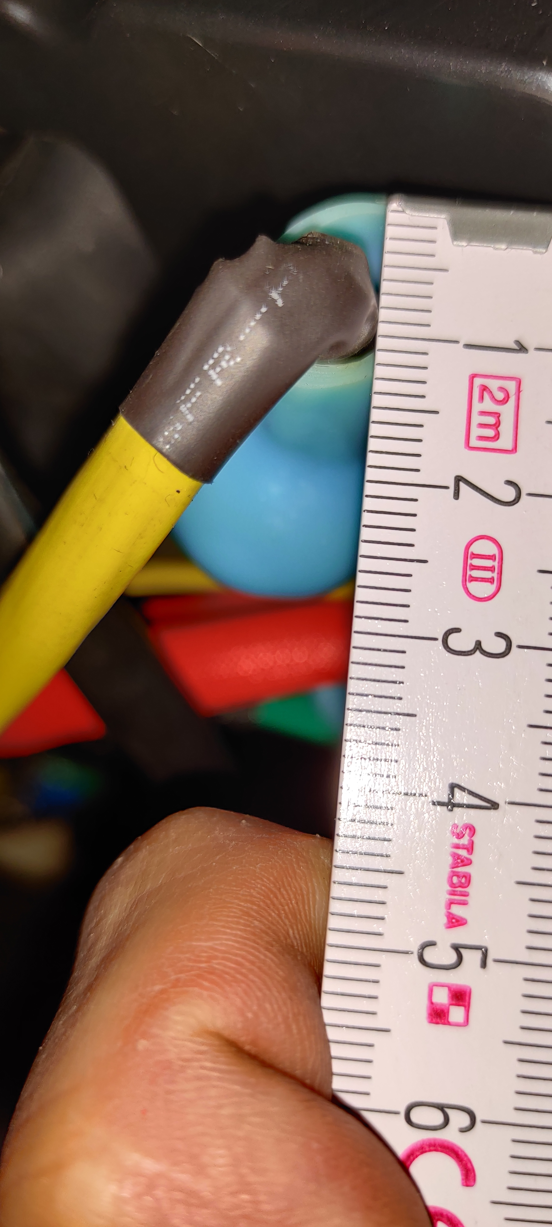

Hattest Du Erfolg bei der Reparatur des Hub-Motors (Hinterrades) ?
Ich nehme mal an, Du hast dann auch gleich ordentliche Reifen aufgezogen. :mrgreen:

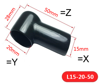

Dann: Auf Deinem 2. Bild sehe ich, dass Du auch so Gummitüllen für die Schraubanschlüsse vom Controller hast. Die gab's bei mir (Ende 2021) noch nicht.
Kannst Du (oder ein anderer User mit dem Feature) die evtl. mal ausmessen ?
Dann kann ich mir die Teile hier nachbestellen.

Hab versucht sie so gut es geht zu erwischen. Meine Batterie ist ja gerade sowieso ausgebaut. Ist trotzdem etwas schwierig ranzukommen. Ich hoffe die Maße reichen dir zur Identifizierung. Sonst gehe ich morgen nochmal detailierter ran und zuppel mal einen von den Dingern runter.
