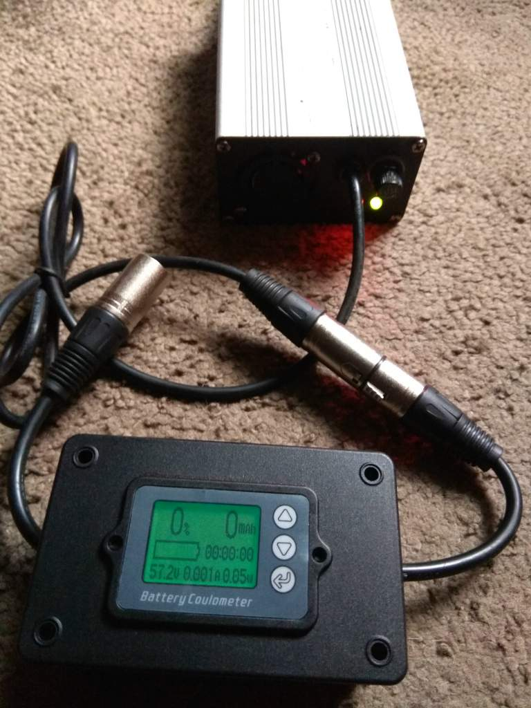

ich hab jetzt mein ladegerät sozusagen mit einer umfassenden anzeige erweitert :D
hab einfach ein weiteres coulometer so verbaut das ich es wenn ich den akku ausserhalb vom scooter lade dazwischen stecken kann um zu kontrollieren bzw. den überblick zu haben wieviel das ladegerät in den akku gepumpt hat.

eleganter wäre es gewesenen, wenn du das Coulometer ins Ladegerät gleich eingebaut hättest.

von forcaman
hi @Harry, jo da hast du recht, dass wäre noch eleganter gewesen, hatte ich auch erst kurz dran gedacht aber hatte dann doch keine lust ins relativ kleine ladegerät reinzuschnippeln und da noch was einzupflanzen wo der platz eh schon knapp ist im ladegerät. dann machst dabei vielleicht noch ausversehen was kaputt und dann hast dir umsonst die arbeit gemacht. deswegen hab ich dann doch lieber ein kleines extragehäuse als dazwischen geschaltenen adapter gemacht. kaputt gehen kann so ein ladegrät auch mal fix, dann musst es da wieder rausreissen und wieder umbauen.
hatte auch erst an ein neues ladegrät gedacht mit anzeige aber warum jetzt nur wegen einer anzeige ein neues kaufen ? denke so tuts das auch und war auch günstiger und schneller zusammengebastelt. das hatte ich jetzt in gut einer stunde fertig :)
