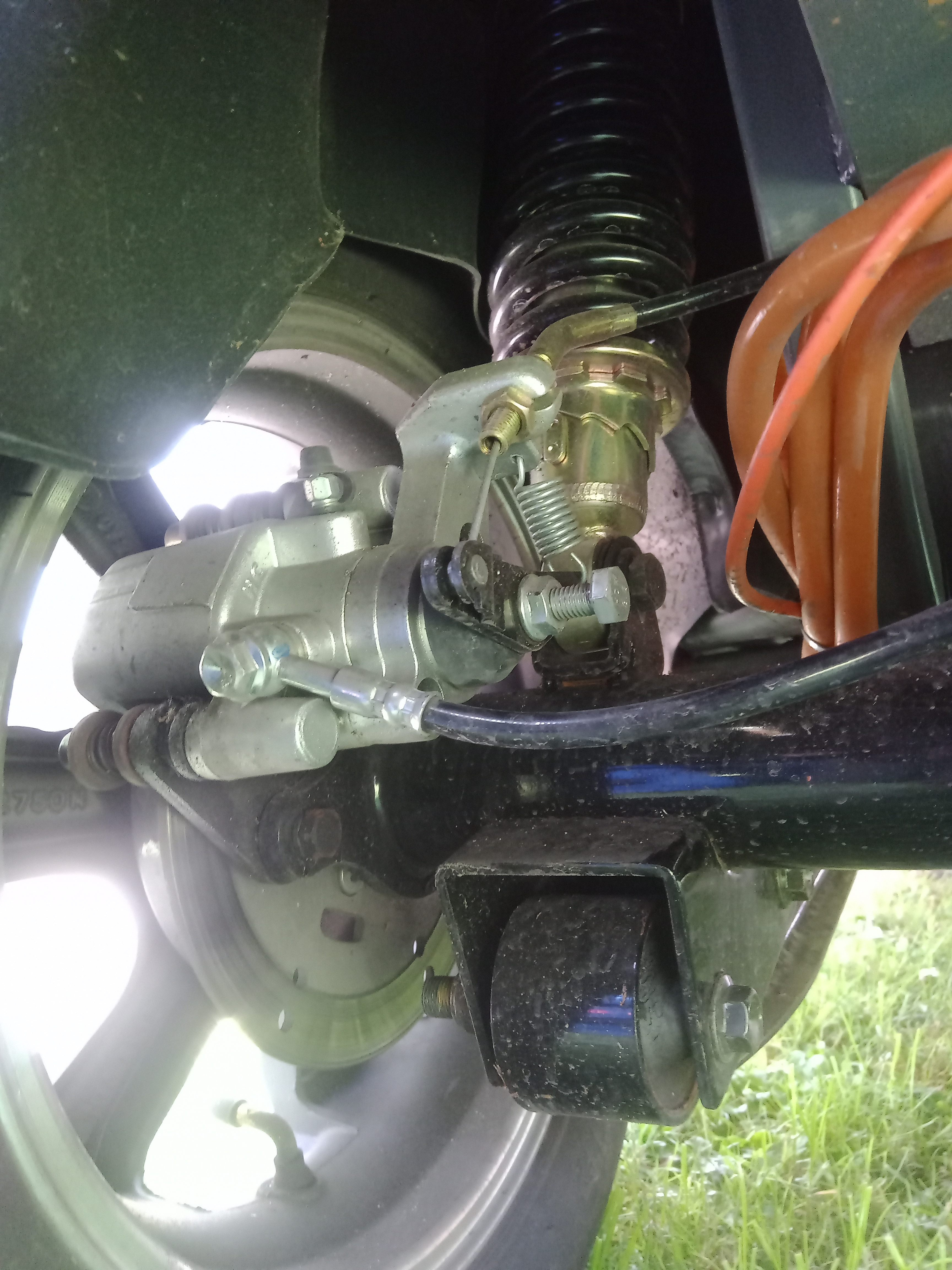

So...die Handbremse ist schonmal nachgestellt.Sind zwar noch 4 Rasten,aber zieht nach 3 schon ausreichend.Besser wie 7 Rasten ohne nennenswerte Wirkung zuvor.Danke an Futura für das Video.Ich hätte sonst nicht gleich gewußt was ich mit dieser Stellschraube links vom Motor jetzt anfangen soll und wie weit sie zu drehen ist.
Unter der Rückzugfeder : die Kontermutter gut lösen und die Schraube bis zu einem gut spürbaren Widerstand reinschrauben.Kontermutter wieder festziehen.Zuvor den Handbremshebel 3 Rasten vorspannen.
