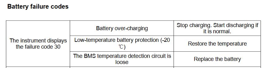

Das Problem ist, dass der Fehler 30 mehrere Bedeutungen hat und nicht nur Überspannungsschutz auslöst (unter anderem Unterkühlung oder Fehler im Temperatursensorstromkreis). Dann ist ein Fehler im BMS und dann macht ein Austausch des BMS im Akku durchaus Sinn. Wenn man dann mit Fehler 30 sicher gehen möchte muß man auch das Ladegerät überprüfen, ob es zu viel Spannung ausgibt. Nur dann sind alle Möglichkeiten des Fehler 30 überprüft. Natürlich wäre es sinnvoller für Überladung und Unterkühlung/Fehler im Temperatursensorstromkreis unterschiedliche Fehlermeldungen anzugeben aber das ist ein anderes Thema (um das sich NIU kümmern sollte).

e-Bay-Nutzer hat geschrieben: So 12. Nov 2017, 16:57 Woher willst Du wissen das der Fehler mehrere Bedeutungen hat. ;)
Das behauptest Du hier.
Im Manual ist die Bedeutung beschrieben.
Antwort steht im „N1S-Service-Manual-English-V1-0“ Seite 95 (gedruckte Version), Seite 98 im .pdf Dokument. Natürlich unter „Battery failure codes“.
Den -> Link von frudel<- kennst Du noch nicht?
