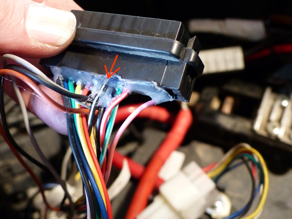

Mir tut jetzt zwar alles weh nach einem kompletten Tag in der Garage, aber: Der Kupferwurm ist gefunden!
Als ich den Roller entkleidet hatte und noch alles funktionierte, begann ich wieder an den Kabeln zum Controller zu noddeln, und siehe da, auf einmal fing er grün zu blinken an (ja, auch die neueren Lingbo/Golden Motor Controller haben tatsächlich eine LED)!
Und keine Reaktion mehr auf den Fahrgriff.
Nach Schlüsselschalter AN blinkte er 15 mal, und danach immer wieder 14 mal. 15 x blinken heißt: "Der Controller ist im Bremszustand". 14 mal Blinken heißt wahrscheinlich "Kiste nicht anmachen!" oder so ähnlich, da ist die Deutsche online-Übersetzung des Chinesischen Originals leider etwas vage.
In Kurzfassung: Das blau-weiße Kabel "Brake +5V" hatte den Kontakt soweit aus dem Stecker zum Lingbo herausgezogen, dass es da Wackelkontakt gab! Die Kabelaustritte aus dem Stecker sind zwar all mit Heißkleber abgedichtet, aber das blau-weiße Kable ließ sich gut 3mm rein und rausschieben bei gezogenem Stecker! Habe ihn dann wieder ganz reingeschoben und frisch mit Heißkleber fixiert, da mir eine Bearbeitug der Fixierzunge vom Kontakt viel zu filigran war.
Der rote Pfeil zeigt auf das frisch positioniert und abgedichtete blau-weiße Kabel:
Und auf der Kontaktseite ist der rot umkringelte auch wieder zu sehen - die Messpitze des Multimeters hatte ihn anfangs auch nicht mehr erreicht - so fand ich den Fehler beim Durchgangsmessen.
Auf den Zusammenhang mit dem Reku-Umschalter gehe ich separat ein im "VROne powered by HV Kilian" Thema im vR Unterforum.
Aber den ebenso betroffenen Trinity und Unu Kollegen kann ich hiermit Raten, sich ebenfalls den Vielfachstecker ihres Controllers auf Sichtbarkeit aller Kontakte hin anzusehen und ggf. korrigierend einzuschreiten. Diese blöden Ausfälle müssen nicht sein...
