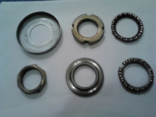

So nun habe ich den Salat!Mein Sportroller ist nicht durch den Tüf gekommen.Steuerkopflager hat einen Rastpunkt!
Es muß ausgertauscht werden.Lager ist bei der Solarmobile Gmbh aber nicht mehr lieferbar. Was nun ? Wo bekomme ich Ersatz :?

Quatsch.....
Ich würde mich da ran trauen.
Vom SCP habe ich zwar nur nachjustiert, aber defekt ist
es wohl nicht.
Eher verdreckt, rostig oder zu fest. Einen Ersatz könnte
ich aber bestimmt auch finden.
Es sind bestimmt auch nur Kugellager verbaut.
Lager unten und Lager oben.
Ausbauen, Reinigen, Fetten, Einstellen, Fertig.
Zerlege es mal und setze hier ein Bild rein.
Notfalls habe ich einen Schlachter mit guten Teilen. ;)

Verrostet oder verdreckt ? Niiiiee! Nicht bei mir ! Mein Roller ist ein Garagenfahrzeug! Sieht noch immer aus wie am 1. Tag!
Nee besser (durch das große Windschild)! Kein Fitzel Rost! Da bin ich eigen! ;) !Gut werde das Lager einwenig lösen und nochmal ordentlich Fett reinquetschen!
Aber bei der richtigen Einstellung ist der Rastpunkt zu spühren!Falls ich kein original Lager mehr bekomme ,mache ich Nägel mit Köpfen und suche ein passsendes Kegelrollenlager! Auch am Motor muß ich die Lager wechseln! Scheue mich nur vor dieser Arbeit. Hauptsache ich mache da nix kaputt :o :?

An meinem alten Roller hatte ich das Lager mal ausgebaut:
Lenkkopflager
Lenkkopflager
Den Lagerring in eine kleine Schale gelegt und ordentlich mit Bremsenreiniger gespült, bis alles Fett weg war.
Danach neu eingefettet und der Rastpunkt war weg.
Dirk

Mach mal wie von Joehannes vorgeschlagen: Foto ins Forum, zusätzlich mal die Abmessungen posten. Die Lager sind meist Chinastandard, will sagen, Standardgrößen in Chinaqualität, da gibt es bestimmt von anderen Herstellern passenden Ersatz. Und Joehannes ist auch Fachmann auf der mechanischen Seite von Rollern, der findet bestimmt was passendes.
Die Lager sind Verschleißteile, bei unserem Zweitroller war das auch relativ schnell hinüber und hatte einen Rastpunkt. Fetten hilft da nicht viel, weil einfach eine mechanische Beschädigung vorliegt (Vermutung: eine der Kugeln ist keine Kugel mehr, sondern eher ein Ei). Da ich zu faul war, habe ich das in der nächsten Baumarktrollerwerkstatt erledigen lassen, da stellte sich überhaupt nicht die Frage, ob die wohl an ein Ersatzteil und von wem bekommen.
