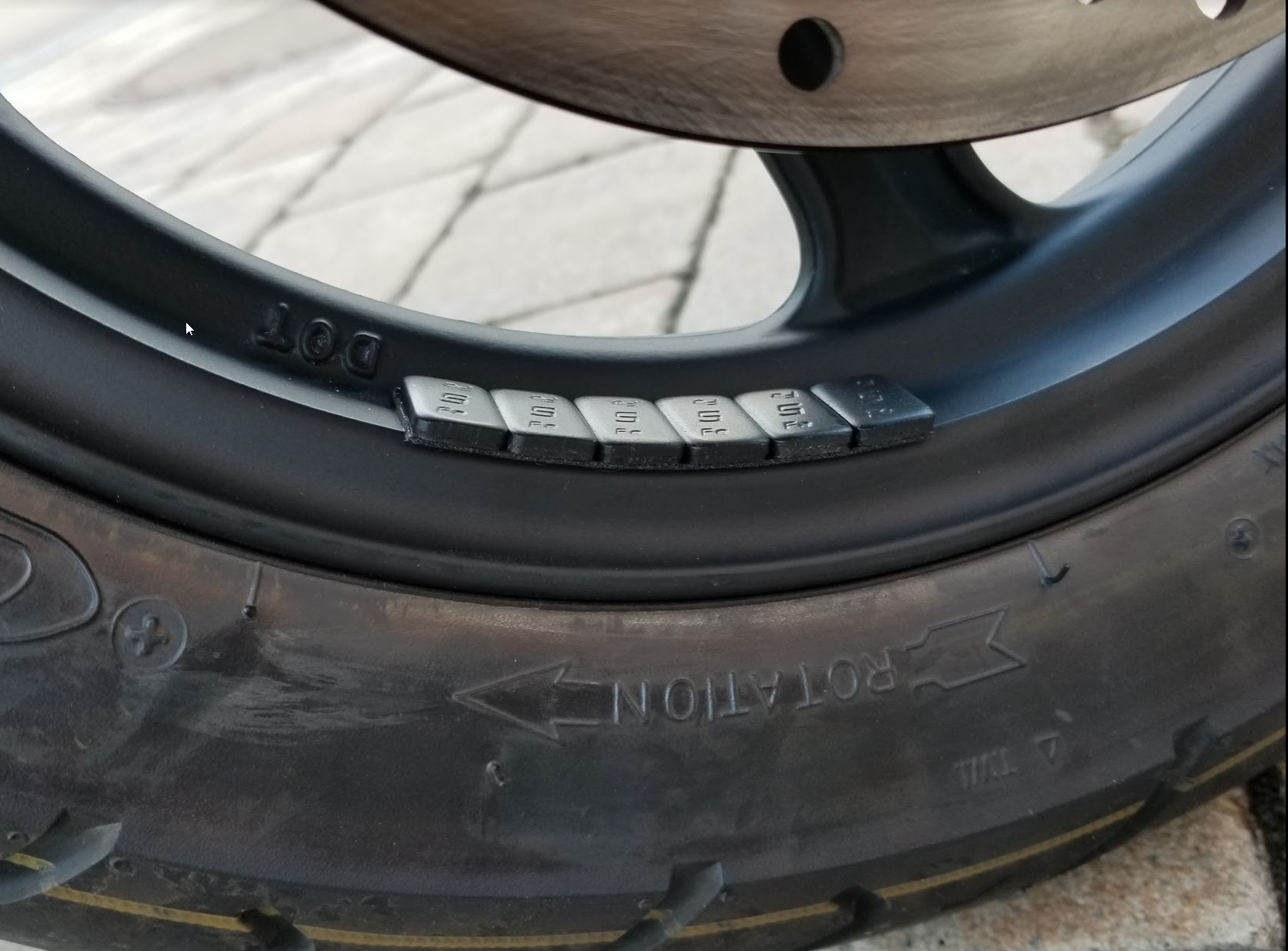

andi9 hat geschrieben: So 23. Sep 2018, 21:53 Daher habe ich genau gegenüber am Rad (sowohl links/rechts als auch 180 Grad vom Magnetsensor gedreht) 5 x 5g Gewichte angebracht.
Wo genau hast du die angebracht? Hast du ein Bild? Spürst du eine merkliche Verbesserung?

Das Bild ist doch eingestellt. Bild Also ich verstehe den Zweck und die Maßnahme. Allerdings halte ich 5Gramm für zuviel, und das auch noch beidseitig?
Aber ist der Reifen nicht falsch aufgezogen? Ist doch von links aufgenommen?

Es sind 5x5g = 25g - das Rad läuft jetzt super rund - keinerlei Unwucht - sorry 'links/rechts' meinte nicht doppelt so viele Gewichte - sondern flip der Seite ;-)
Montage - da wo das Sensormagnet ist 180 grad um die Achse drehen - also gegenüber. Und die Seite auch noch genau entgegengesetzt von da wo der Sensor ist.
Der Sensormagnet wiegt laut Forum 86,7g - da er weiter innen ist und das Gewicht weiter von der Achse entfernt scheinen 25g Gegengewicht gut zu funktionieren.
Schau mal das Bild an - das Sensormagnet ist an der Speiche die nach oben zeigt, Klebegewichte 5x5g unten.
Das Sensormagnet zeigt von mir weg in Fotorichtung - die Gewichte sind auf der mir zugewandten Seite, auf der auch die Bremsscheibe ist:

Jetzt verstehe ich. Ich dachte erst einmal 180° 25g, dann rechts 25g und links vom Sensor 25g. :P

Ja, stimmt, man fährt jeden Tag damit und kennt das Ding doch nicht. Ich hatte im Hinterkopf das die Bremsscheibe links ist. Ich denke allerdings das Klebegewichte richtig zu schwer sind. Irgendwie kann ich mir das nicht so richtig vorstellen.
Das ist richtig viel, ein dafür geeignetes Magnetchen kommt mit weniger als 1Gramm aus. Hab ich hier an meinem Kühlschrank kleben.
Könnte es sein das der Reifen einen Höhenschlag hat?
