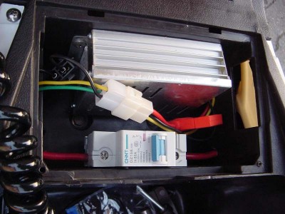

Wenn der Sicherungsautomat statt wertvollen Helmfachplatz vergeudend unter der Klappe vor dem Helmfach Platz nehmen würde, könnte das z.B. so aussehen (weiß aber nicht, was beim Baoya unter dieser Klappe sitzt...):
DC/DC-Wandler und Sicherungsautomat in der E-Rider-Version dieses Rollers

Elbkieker hat geschrieben:Wo möchtest Du Deinen Lader hinstellen, ins Helmfach??
Eigentlich wollte ich ihn außerhalb des Rollers lassen. Wirds im Helmfach nicht zu warm, Lüfter hin oder her?

elfo27 hat geschrieben:Wirds im Helmfach nicht zu warm, Lüfter hin oder her?
Zur Zeit mit Sicherheit nicht. Luftdicht ist das Helmfach auch nicht, denn hinten, wo der "Heckspoiler" rausguckt ist ein Spalt drüber, bis die Sitzbank anfängt.
Andererseits sind etwas besseren Ladegeräte sowieso gegen Überhitzung geschützt, d.h. die fahren die Ladeleistung runter, wenn es ihnen zu warm werden sollte.
