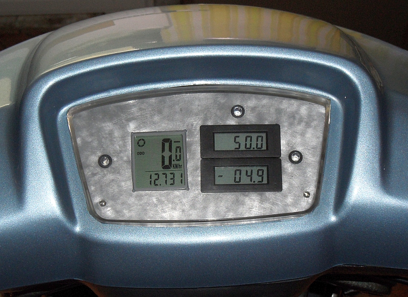

Ich will noch schnell meine Armaturen umbauen. Das Amp-Meter geht nur bis 50 und die Spannungsanzeige ist mir zu oberflächlich.
Auf meiner Werkbank liegen schon 2 kleine Digitalvoltmetermodule, die diese Aufgaben übernehmen werden. Der größte Aufwand dabei war jedoch der Eigenbau eines DC/DC-Wandlers mit 2 galvanisch getrennten Ausgängen für die Module.
Jedes Modul braucht 9 V Versorgung, die keine Verbindung zu der messenden Größe haben dürfen.
Damit wäre das "Dashboard" voll digital. :)

Heute fand die 2. "Zyklierungsfahrt" statt - nach Umbau der Armaturenanzeige auf Digital:
Leuchtdiode oben (blau) = Fernlicht. - links und rechts (grün) Blinker.
Interessant das Ergebnis: Für 8 km Stecke wurden rund 6,5 Ah aus den Akkus entnommen. Strassenprofil -Höhenunterschied max. 35 mtr.
