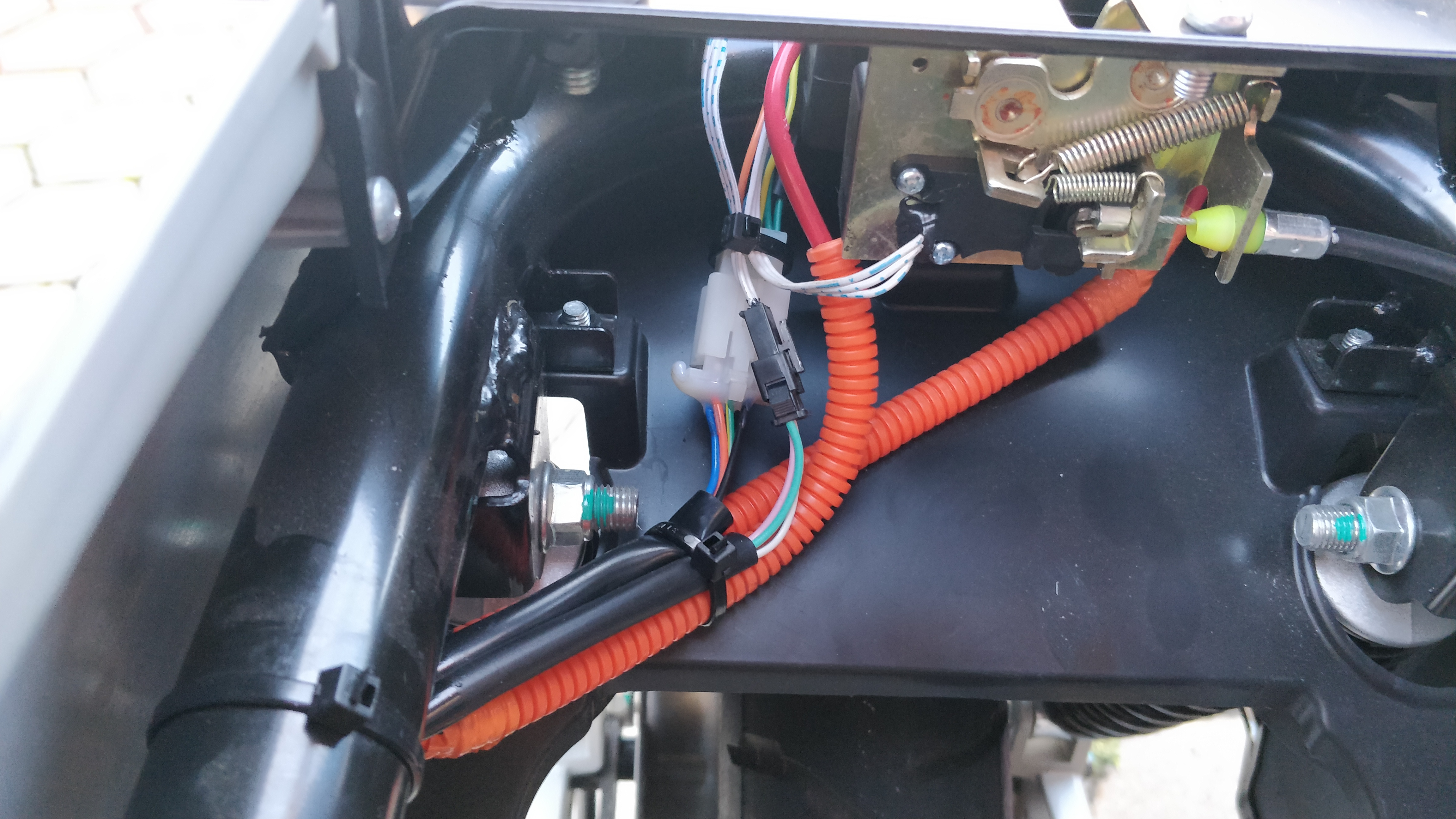

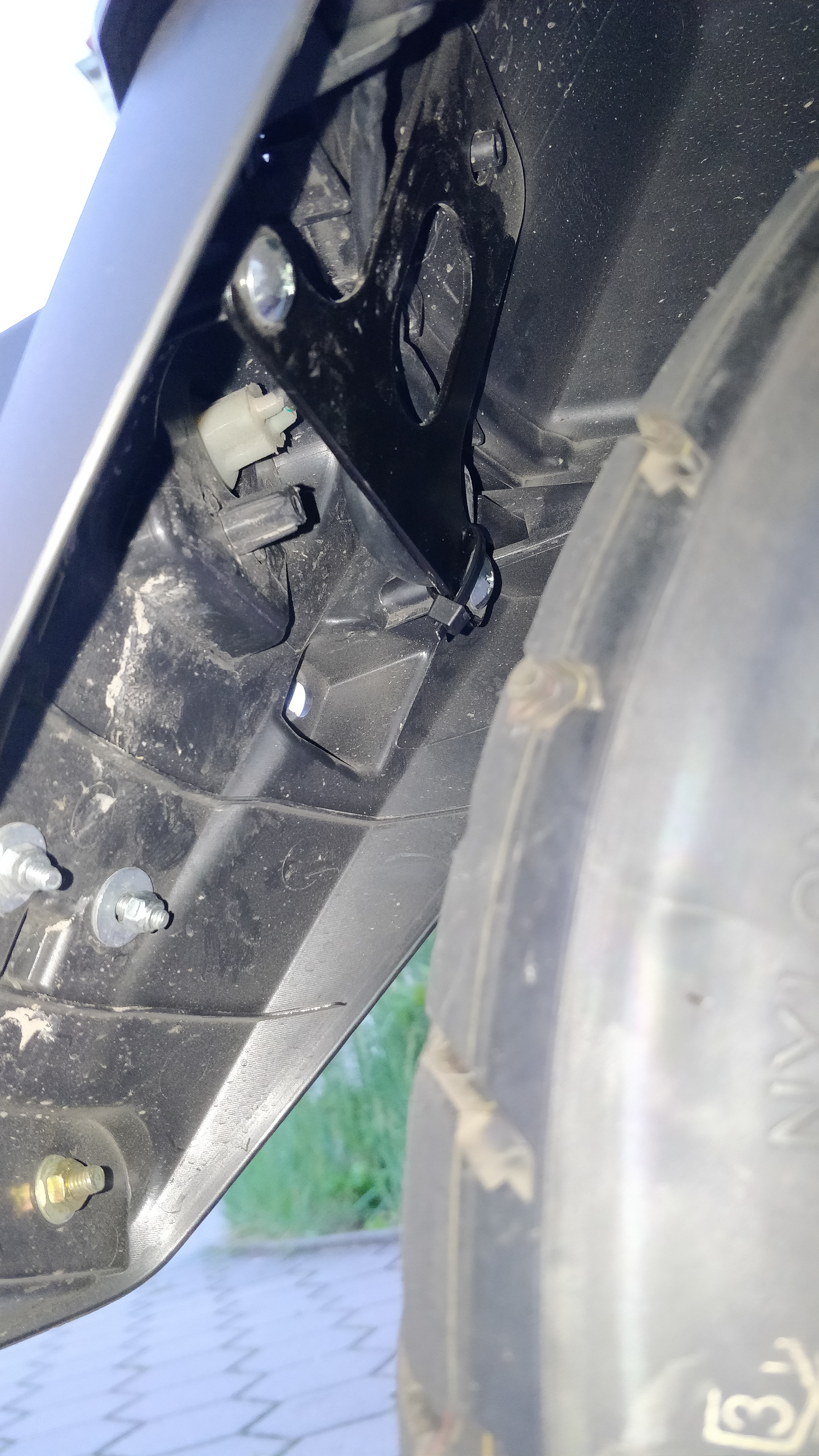

davidflorian hat geschrieben: So 23. Jun 2019, 16:37
wefunkster hat geschrieben: Do 20. Jun 2019, 10:50 Durchschleifendes Kabel der Nummernschildbeleuchtung!
Dabei habe ich mit Erschrecken festgestellt, dass das Kabel der Beleuchtung quasi lose über dem Hinterrad hing und dort munter durchschliff,..
Bei mir hing das Kabel auch fast auf dem Reifen. Beim Draufsitzen bestimmt direkt drauf. Ich habe den Sitz ausgebaut, es strammt gezogen und oben festgezurrt. Vielen Dank für den Hinweis!
So, heute habe ich mir auch mal die Verkabelung im Heckbereich vorgenommen.
Bei mir hat zum Glück noch nichts geschliffen.
Trotzdem habe ich die Kabel von der Nummernschildbeleuchtung neu verlegt und alle anderen besser fixiert.
Da sollte jetzt nix mehr passieren. :)
