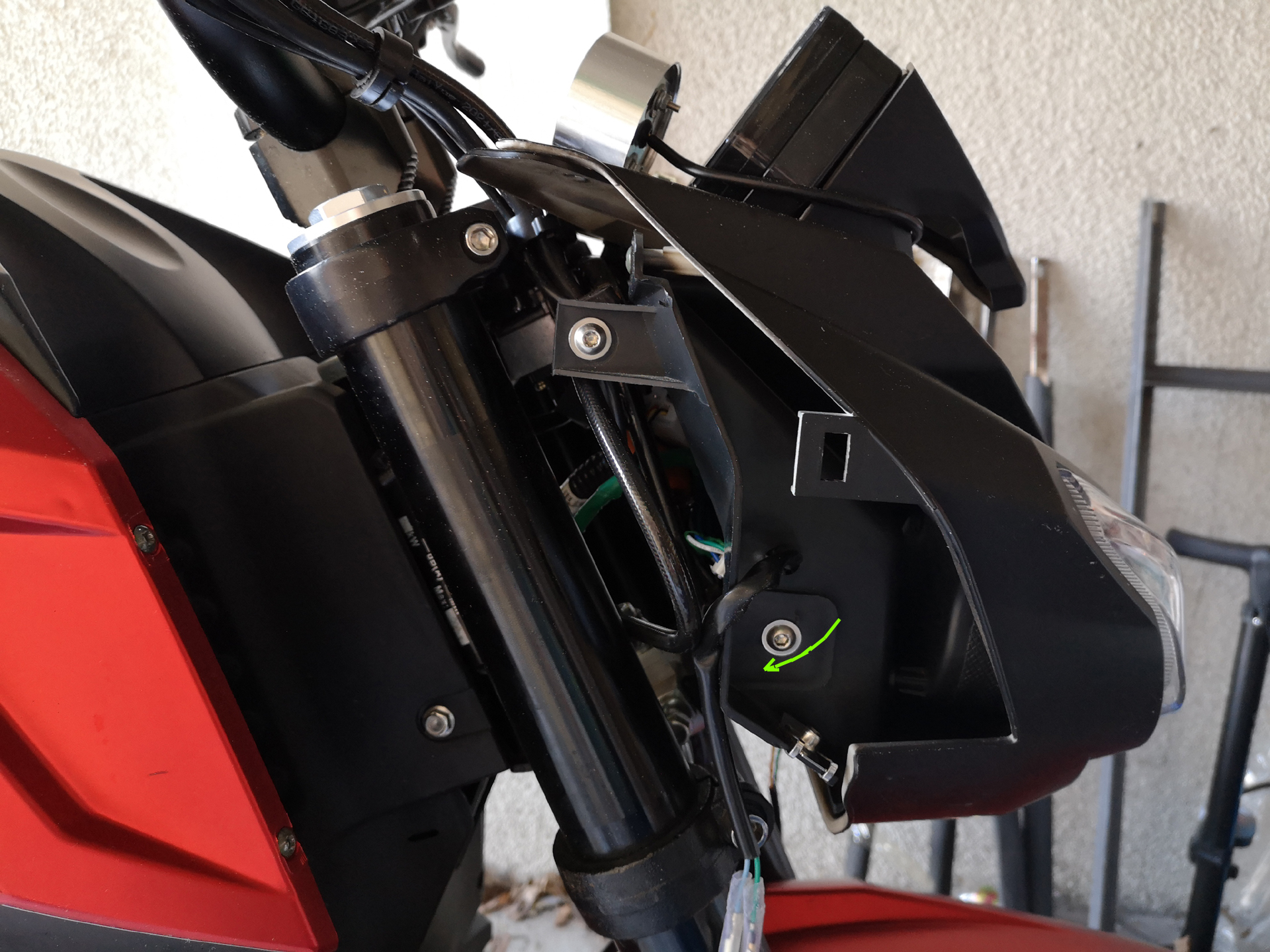

Für die Bastler unter Euch, war ich noch ein paar Infos zum Thema Scheinwerfer schuldig:
1. Um beim Fernlicht auch weiterhin das Abblendlicht eingeschaltet zu lassen*, kann man eine Diode (1N4007 oder ähnlich) am Stecker für die Scheinwerfer (unter der Cockpit-Kanzel) anlöten. Die Anode kommt da an das blaue Kabel, die Kathode an die weiße Leitung. Nicht vergessen das Ganze dann wieder mit Isolierband abzukleben.
Wenn man nun das Fernlicht einschaltet, erhält das Abblendlicht (über die Diode) weiterhin Strom. Umgekehrt geht das Fernlicht nicht an, wenn man nur das Abblendlicht einschaltet. Das "mehr an Verlustleistung", welche die Scheinwerfer im Falle das beides eingeschaltet ist zu verkraften haben, ist m.E. sowohl für die Scheinwerfer, als auch für den DC-DC-Wandler unproblematisch; dank der LED-Technik. Bei Halogen würde ich das nicht machen :o .
*) Das verstößt gegen keinerlei Vorschriften, ist aber bei vielen Motorrädern nicht üblich. Bei der "Lichtfunzel" von unserer E-Odin aber durchaus hilfreich.
2. Die E-Odin hat leider keine Einstellmöglichkeit für die Leuchtweite, das musste auch meine Werkstatt schon feststellen als sie mein Bike durchgesehen hat und die Scheinwerfer tiefer einstellen wollte.
D.h. bei den meisten hier ist der Lichtkegel (wie bei mir damals) vom Abblendlicht erst 30 bis 50m vor dem Fahrzeug zu sehen und das Fernlicht strahlt in die Sterne. Wie Jan1440 schon bemerkt hat sieht man da Nachts in den Kurven so gut wie nix. Außerdem blendet man die Fahrzeuge vor einem, da das Licht in deren Rückspiegel strahlt.
Ich habe das Problem bei mir so gelöst, dass ich jeweils rechts und links ein Langloch, für die unteren Karosserieschrauben, in die Kanzel gefeilt habe. Ca. 6mm reichen da aus.
Dann kann man den ganzen Kanzel-Kasten soweit abkippen, dass der Lichtkegel tiefer liegt und auch kein voraus fahrendes Fahrzeug blendet.
