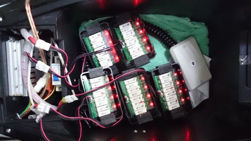

Wie Du zu Recht entdeckt hast, ist das BMS NICHT geeignet für einen 5/8kW 72V Roller wie dem Fury Thunder. Auf meinem Bild siehst Du Metall-graue Busbars auf den Platinen, durch die der gesamte Fahrstrom fließen muss.
120A...140A sollten es maximal sein beim normalen Kelly KBL controller. Kann gut sein, dass ein BMS Tausch auf ein passives BMS wie dem Emsiso2405 Dein Problem beheben würde. Aber das ist leider nicht ganz einfach, und auch nicht ganz billig... Vielleicht könnte man aber auch die Stromdurchführung verstärken mit einem parallelen Kabelstrang, aber die Frage bliebe, was sosnt noch verstärkt werden müsste im roten C-BMS?

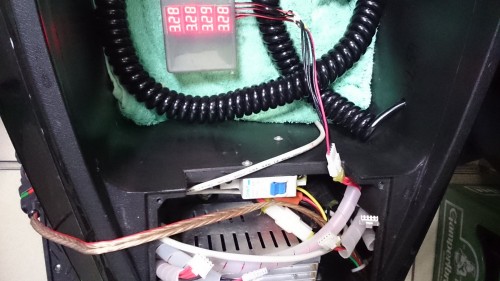

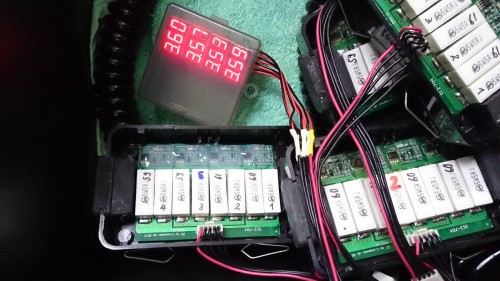

Ich habe zur Zellüberwachung mir ein Kästchen mit 4 Digtalanzeigen gebastelt. Mittels PQ-Stecker habe ich ruckzuck alle 5
oder 6 Stecker durch. Also 20 oder 24 Zellen mal schnell in Ruhe oder bei Ladung geprüft. Ruckzuck.
Gegen Ende der Ladung überwache ich so die max. Spannung der verdächtigen Zellen, oder reduziere die Ladeschlussspannung. ;) ;) :o

Wichtig sind die PQ-Buchsen mit Kabel von den Zellen. Z.B. von Lipopower mit Ringkabelschuh kofektionieren lassen.
Die kann man dann auch mal zur Einzelladung verwenden.
sieht dann so aus:
