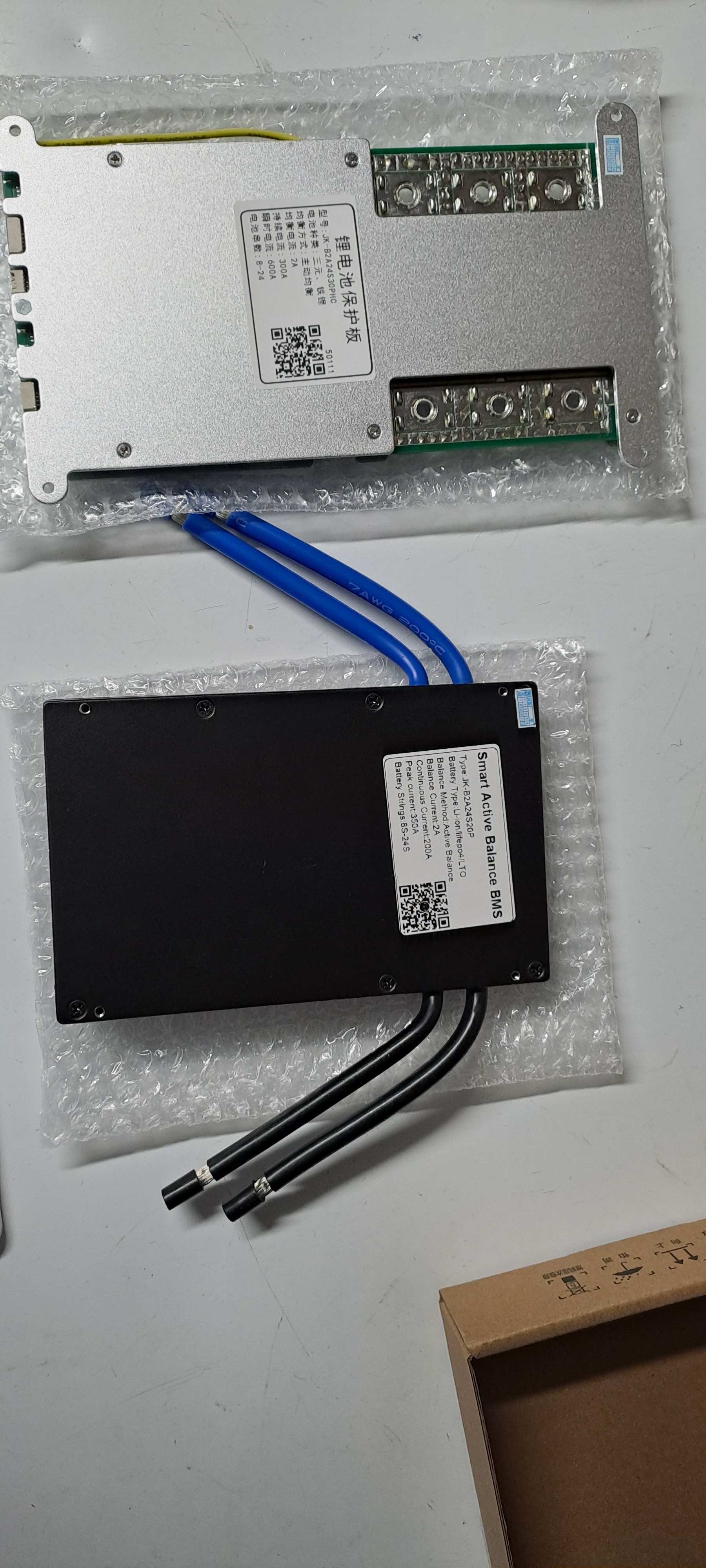

Neues JK B2A24S30P BMS wurde geliefert. 500A ich komme :D .
Ob ich es im Roller noch unterkriegen ist fraglich, es herrscht chronischer Platzmangel. :(
Laut rückseitigem Aufkleber 300/600A.
Zum Vergleich daneben das aktuell verbaute Jk B2A24S20P in schwarz.
