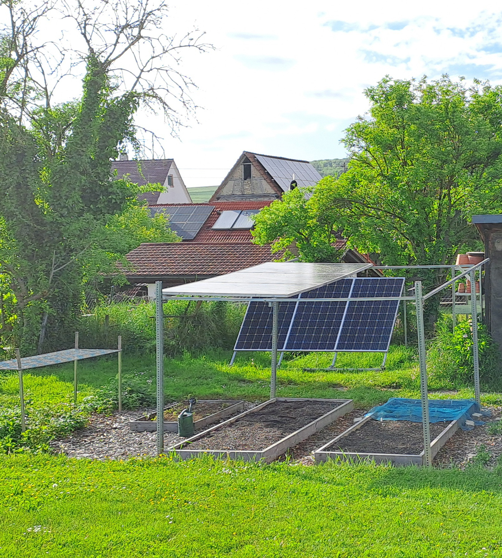

Seit einer guten Woche fahre ich jetzt mit Solarstrom von meiner Inselanlage. :D
Aktuell besteht die Insel noch aus 3x315W Modulen mit je 1,6m² , einem 4kVA Inselwechselrichter und einem 3kwh 15S60Ah Lifepo Akku.
Im weiteren Ausbau soll die restlichen 9 Solarmodule auch noch dazu kommen.
3 Stück als Tomatendach und 6Stück als Unterstand für den Aufsitzmäher. Der WR kann nur 3 Module in Reihe, dafür aber bis zu 60A, da bietet es sich an die Module in 3er Packs in verschiedenen Winkeln und Richtungen zu montieren.
Akkutechnisch soll es Richtung 20-25kWh gehen, kommt drauf an was sich aus meinen Resten noch so alles zusammenbasteln lässt. Ein 4,3kWh Modul habe ich schon zusammengebaut, 5 weitere warten noch auf Teile und den Elektriker ;)
Die Akkus sollen im Garten "deponiert" werden. Entweder in einem isolierten, beheizt und belüfteten Stahlschrank oder in was gemauertem.
Wo der WR hinkommt ist noch offen. Aktuell hängt der in einem gemauerten Anbau.
Schlussendlich soll damit ein noch zu beschaffender Renault 5 , Renault Zoe oder Fiat 500 mit Solarstrom geladen werden.
Meine Frau fährt ca 15tkm pro Jahr und diese zu 95% in einem Umkreis von nur 50km.

Heute wurden die zweiten drei Module in Betrieb genommen und der Akku der Insel auf 7,3kWh aufgestockt.
