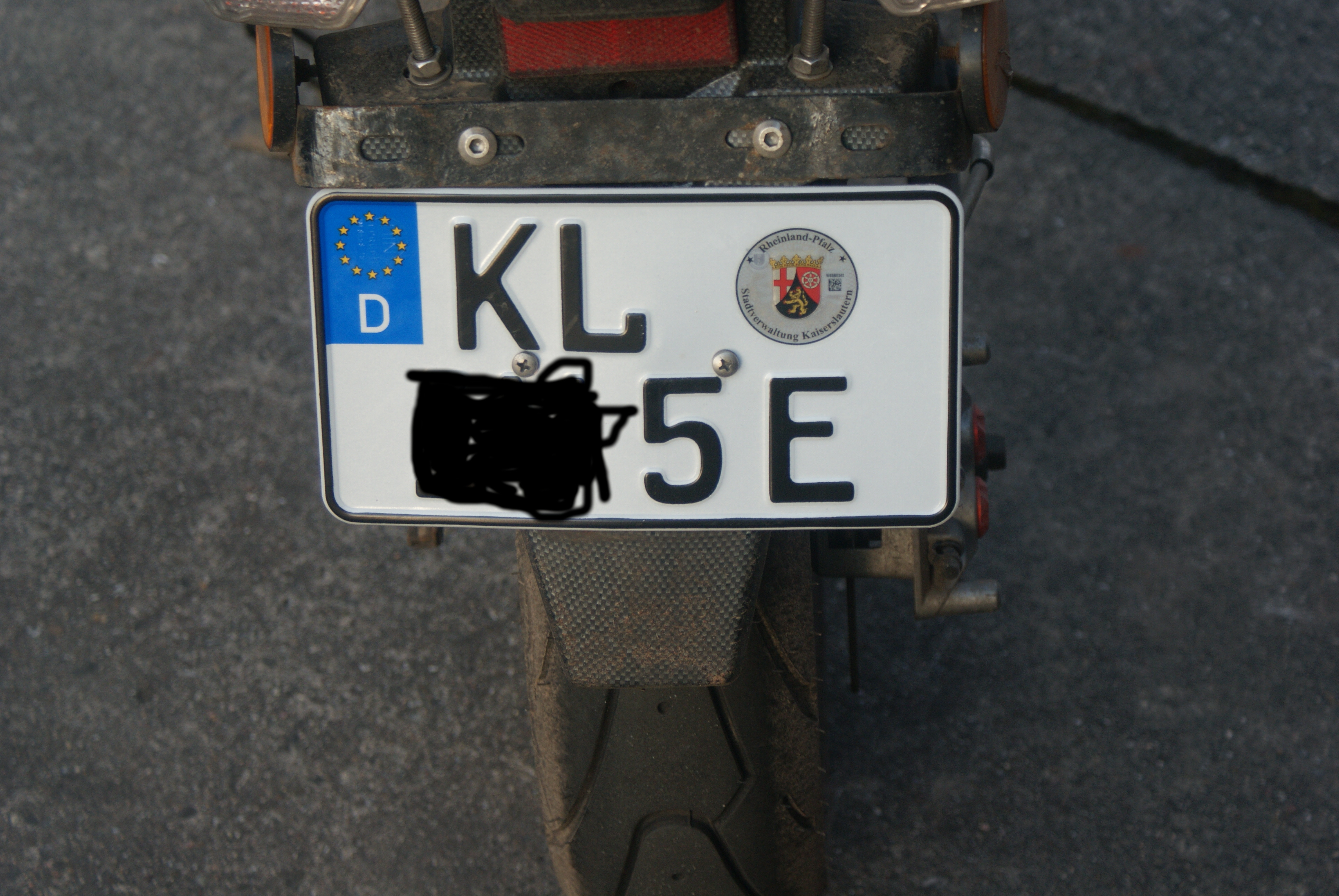

Ach so manche von den Zulassungsstellen suchen die Krümel, nur um so einen Roller oder Motorrad nicht freiwillig zuzulassen....
Bei meiner Wuxi M3 (ist ein Nachbau der Chinesen einer Honda MSX 125 "Grom") passt ein KKR Schild dran und die Beleuchtung ist auch ausreichend.

Afunker hat geschrieben: Fr 14. Okt 2022, 16:07 Ach so manche von den Zulassungsstellen suchen die Krümel, nur um so einen Roller oder Motorrad nicht freiwillig zuzulassen....
Bild:
Aber ein E Kennzeichen bekommt ein Kleinkraftrad definitiv nicht...

Mächschen hat geschrieben: Fr 14. Okt 2022, 16:46
Bild:
In meinem Fall schon....Aber das muss ich hier nicht ausbreiten.
Nur soviel: In der COC steht was anderes, welches vom TÜV (kostenpflichtig für 67.-€) bestätigt wurde....
