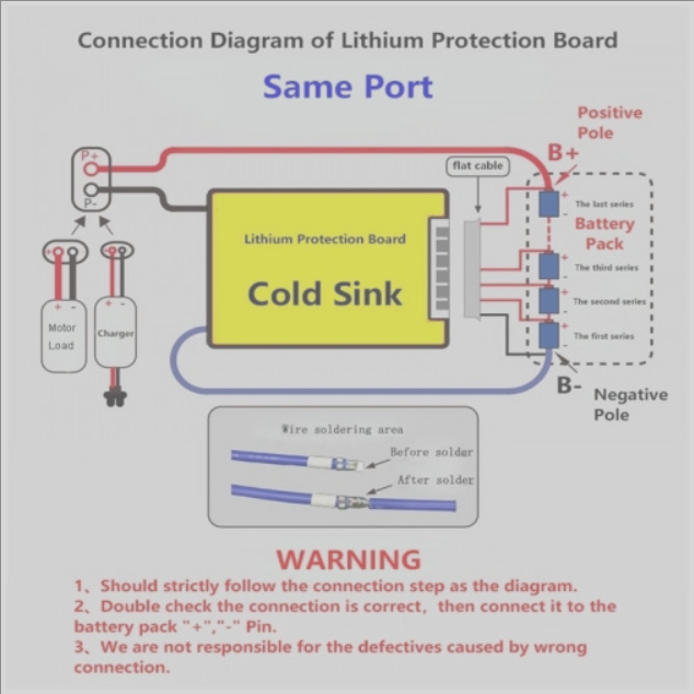

Ich habe mir das Schaltbild noch einmal angeschaut. Ich bin nunmehr der Meinung, den Leitungsschutzschalter in die dicke rote Leitung P+ (Stecker Batteriepack) und B+ ( Pluspol Batterie) zu legen. Harry hat sehr viel zum BMS Verhalten in seinem Beitrag unter BMS geschrieben.

ok, das hatte ich schon, dann klemme ich das wieder zurück. Kam mir auch bischen komisch vor mit dem trennen des (-) Lastkabels.

ich komme zu dem Schluss das die Trennung der (-) Leitung eine Fehler war ! Deshalb ist das BMS abgeraucht. Kann ich irgendwo Haftung geltend machen hier im Forum, für die falschen Tips :lol:
