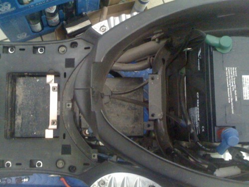

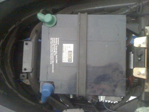

26AH Bleier
26AH Bleier
4x26AH Bleier
4x26AH Bleier
Oberes Bild ist Unterkante Sitzbank.
Unteres Bild zeigt die Akkuverteilung im Roller.
Im unteren Korb könnte ich 10xWINAs 36Ah verbauen. Sie glotzen halt dann gute 3 cm oben raus. Sie bekommen einen Tunnel oder der gesamte Korb
wird tiefer gebaut.
Der obere Korb muss raus und wird für 6 Zellen in einer Ebene neu entworfen.
Hier gehen notfalls auch 7 Zellen oder 2x4 Zellen quer.
