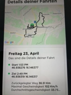

Wenn man den Pfeil, wo jetzt nur mehr die Fahrt mit den Koordinaten aufscheint drückt, erscheint nun dieses Bild!

Vielleicht läuft der Roller doch echte 100km/h?
Wenn das alles GPS Messungen sind wie auf meinem Bild??? :idea: :?: :?:

Diese Anzeige gibt es zumindest unter Android schon immer.
Die max.Geschwindigkeit ist die vom Roller angezeigte Geschwindigkeit, nicht per GPS ermittelt. Ist also leider nix mit echten 100 km/h...
Die Strecke ist hingegen per GPS ermittelt. Aber recht grob, großer Abstand der Waypoints. Daher wird hier i.d.R. sogar etwas zu wenig angezeigt.
Die Durchschnittsgeschwindigkeit ist mir schleierhaft, wie die zustandekommt. Siehe auf dem Bild:
56 min Fahrzeit, 36.51 GPS-km, aber nur 33.73 km/h Durchschnitt. Kann nicht sein. Passt bei mir auch nie wirklich zusammen, aber an dem Beispiel hier sieht man ganz deutlich, dass da irgendwo ein bug ist.
(Hatten wir nicht schon mal über die Programmier-Fertigkeiten der Leute in Barcelona diskutiert... ;-) )
