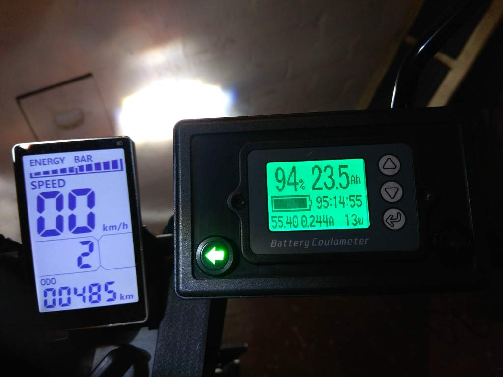

hallo @all die blinkerkontrolle ist jetzt auch fertig, naja fast fertig. es fehlt nur noch das neue gehäuse wo das coulometer und die beiden kontrolllämpchen rein kommen. das jetzige coulometergehäuse ist zu klein dafür. neues ist schon bestellt und kommt montag, dienstag könnte dann alles restlos fertig sein. hier aber schon mal zwei fotos und ein video wie das dann aussehen wird :)

hatte ja erst montag mit dem neuen kunststoffkästchen für die anzeigen gerechnet aber es kam doch dann heute schon. also gleich alles fertig gemacht :lol: coulometer mit kontrolllämpchen für blinker links und blinker rechts...
ja ist schon ein ordentlicher bollermann von kasten aber egal, irgendwie musste ich ja auch alles unterkriegen :D
