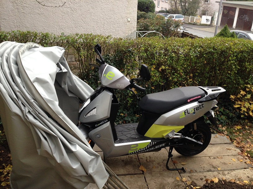

Hier mal ein paar Bilder:
Roller in der "Garage":
Klappe zu:
Die provisorische Rampe (wird von einem Gartenbauer noch richtig gemacht:
