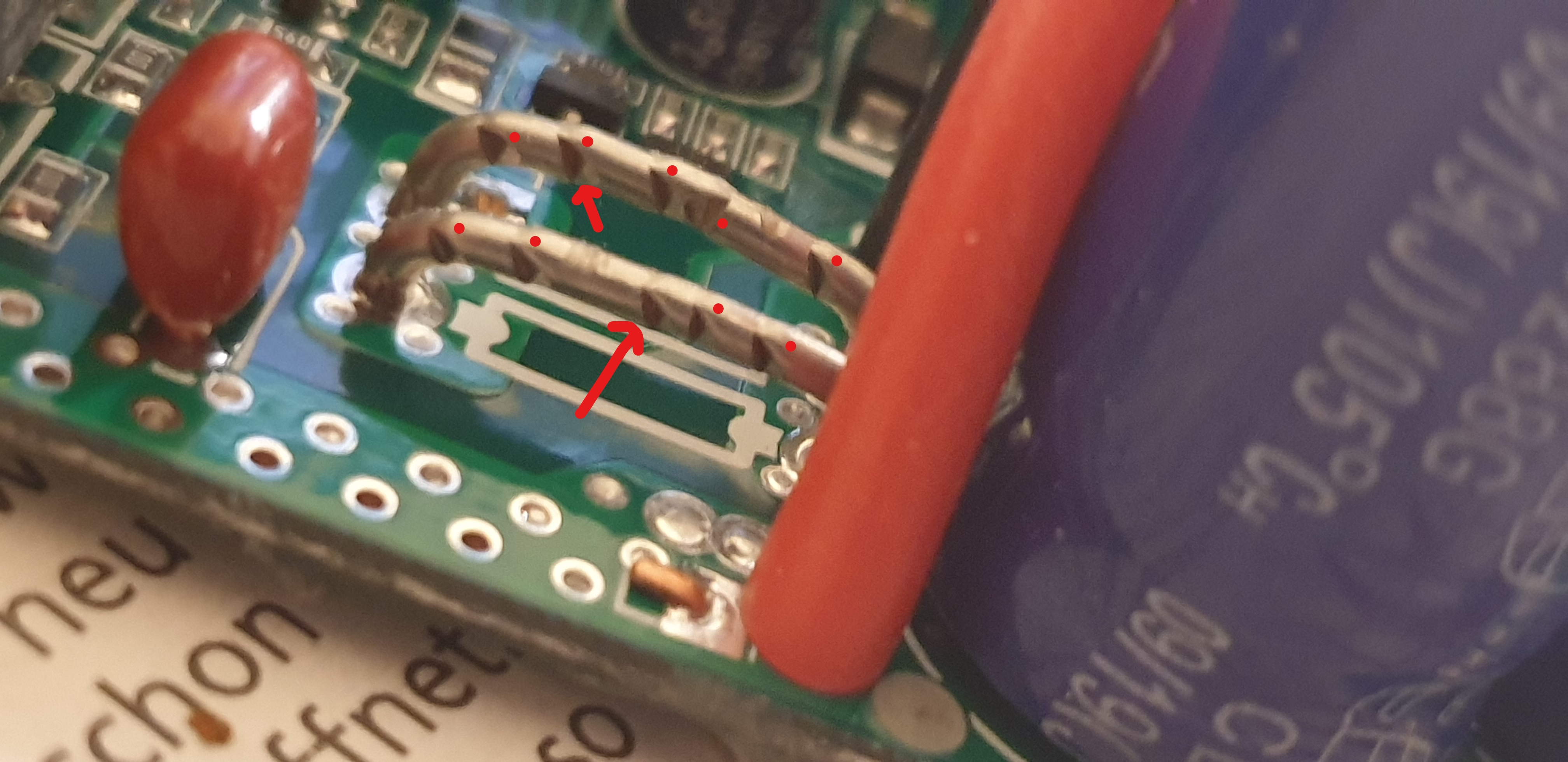

Apropos, ich hatte mir den 1KW Controller mal etwas näher angesehn und tatsächlich festgestellt, dass dort wo der Strom fließt sogar mehrere Verjüngungen durch Einkerbungen sind:
Wenn man diese verlötet und auf der anderen Seite ein 3mm2 Kabel einötet, sollte dort mehr Strom fließen und schließlich auch mehr Leistung herauszuholen sein. Schon mal probiert? Wird wahrscheinlich überall so sein (Gwschiwndkeitsbgrenzung)

also die einkerbungen in den drahtwiderständen/einkerbungen kannst du mit lötzinn verdicken/verstärken. das wird mehr "bums" bringen, ob die endgeschwindigkeit steigen wird wird sich zeigen. hängt ganz vom controller ab. bei mir hat es grad mal 3 km/h gebracht. also nicht wirklich nennenswert. aber der durchzug ist drastisch angestiegen. was ja auch schon einmal sehr viel bringt. aber als tipp mach erst einmal keine drahtbrücken auf die rückseit, teste erst einmal was das verdicken gebracht hat und wie der controller das verkraftet. klein anfangen, denn man kann nicht vorhersagen wieviel power schon alleine das verdicken der drahtwiderstände bringt. es kann passieren das durch noch mehr dir der controller abraucht.
es bringt nichts wenn du 2 minuten mit mega volldampf fährst und dann ist der der controller abgefackelt. erst einmal schauen wie weit der controller die eine sache verkraftet ;)

Gut, dass du es erwähnst bzgl. der Drahtbrücken. Das wäre meine nächste Frage gewesen :mrgreen: Okay, selbst wenn der Controller den Geist aufgibt, dann kostet es nicht die Welt, ca. 30 Euro. Der ist nichts besonderes. Probieren geht über studieren.Ein defekter Controller dürfte aber sonst keine Auswirkungen auf das restliche Umfeld haben d.h. Batterie oder Motor. Ich hätte da noch meinen Zweiten mit dem ich notfalls weiterfahren kann. Weiß net ob das funzt. Klar, Vorsicht ist die Mutter der Porzellankiste :lol:
Naja, 3km/h pro Controller sind für mich bei Dopplung schon mal +6km/h zugewinn (sollte es daran liegen). Ich fahre nur dual.
...aber da kann man wieder mal sehen, mit welchen Mitteln man ausgebremst wird. Unglaublich.
