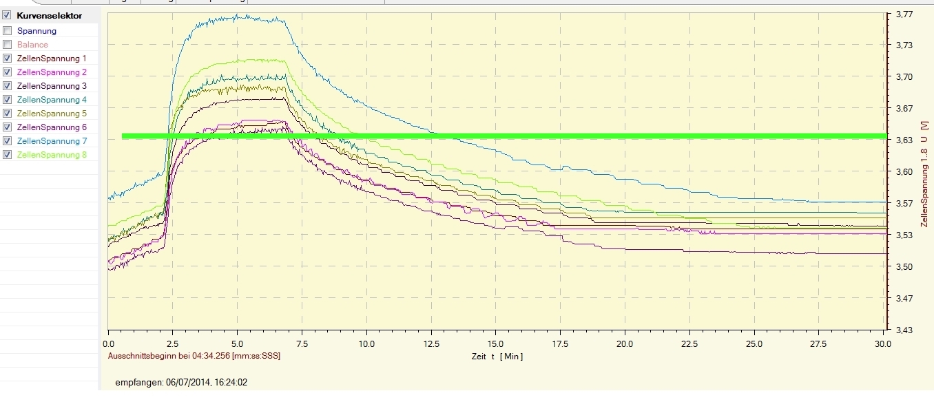

Bei meinem letzten Ladevorgang als Vorbereitung für das manuelle Laden haben mich diese Werte (hier nur die Grafik von 8 der 16 Zellen) ein wenig überrrascht. So als könne man die Zellen auch so Stück für Stück mit dem ERoller-Ladegerät anfüttern. Wenn man nur den ersten Abschnitt bis kurz nach Ladeende betrachtet:
(die grüne Linie soll grob den Beginn der Ladeschlußspannung darstellen)
sieht das ja fast so aus, als würden die restlichen Zellen aufholen.
aber das hier:
sagt mir, dass diese restlichen es doch nicht "geschafft" haben, oder irre ich mich?

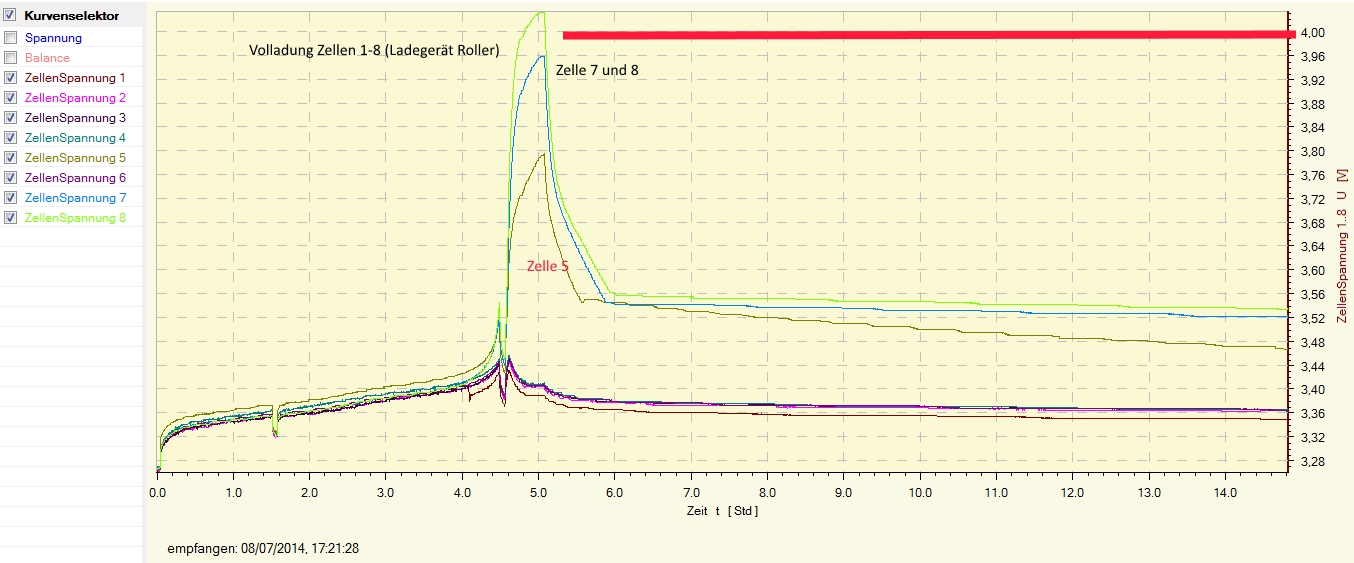

habe das manuelle Nachladen der Zelle 5 (als eine der stärkeren Zellen) mit dem junsi celllog dokumentiert und einem Multimeter beobachtet:
Das spätere, nach längerer Fahrt ca.15km-20km normale Laden (Roller-Ladegerät) überrascht mich etwas!!!
Die nachgezogene Zelle 5 wird doch nicht die Zellen 7 und 8 "nach oben drücken" ????
Wir wollten doch keine 4V :o
zum Vergleich nochmal die Grafik mit den Ausreißern Zelle 7 und 8 (eine der Messungen bei Volladung mit Ladegerät vor dem Aufpäppeln der Zelle5!). Die Zelle 5 wird doch wohl jetzt nicht auch zu einem Ausreißer??
Muss man grundsätzlich erst ALLE starken Zellen hochziehen, bevor es auf die nächste Fahrt (und anschl. Laden mit ERoller- Ladegerät) geht?
Also Zelle für Zelle Tag fürTag wird nicht empfohlen?
Die schwächeren Zellen (hier Zelle 7 und 8) sollen doch nicht noch weiter nach oben gehen?

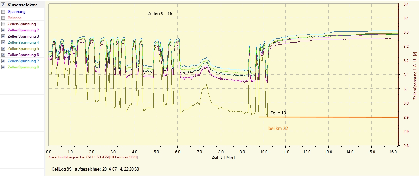

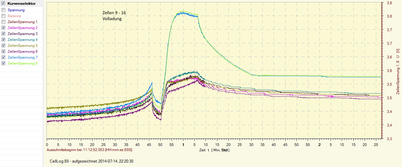

hier das Ergebnis meines ersten Angleichversuchs. Alle 16 Zellen auf 3,65V-3,7V und dann nach der Zellladung wieder die Balancer drauf. Ist schon recht viel Arbeit, den Roller dafür zu entkleiden, die Balancer alle abzuschrauben etc.. Das Zuschauen beim Laden hatte bei dieser Aktion noch am meisten Spaß gemacht. Es hatte pro Zelle gar nicht mal sooo lange gedauert. Sonst wäre ich nicht in ca. 1 1/2Tagen inkl. Ab-und Aufbau fertig geworden. Dabei habe ich dann noch die Verbindungen sichtgeprüft und etwas gesäubert. Dank Klarlack und Spritzwasser-Abdeckung sahen die Akkus aber sehr gepflegt aus 8-) Das nächste Mal sollte aber schon von der "Zentrale" durchgeführt werden, dort wo alle Verbindungen zum BMs zusammenlaufen und wo ich den Junsi zum Messabgriff angeschlossen habe :)
Hier die Fotos (draufklicken zum Vergrößern) jeweils Zellen 1-8 und 9-16 nach 22 km (zu sehen nur die letzten Kilometer als Ausschnitt) und die Vollladung:
Ob das mit den Zellen 7 und 8 bzw. 15 und 16 (die jeweils 2 Ausreißer nach oben beim Laden) wohl so bleibt, oder ob ich schon die stärkeren Zellen mit dem manuellen Nachladen 3,65V schon etwas anheben konnte? :shock:
Und ob ich die Zellen 5 und 13 nochmal mit dem Labornetzteil anheben sollte?
Habe ja hier gelesen, dass einmal Nachladen evt. noch nicht reicht.
Wie beurteilt Ihr das Ergebnis. War am Ende alles Nachladen umsonst?
Wichtig zu wissen, ob ich so im nächsten Winter (wie bisher auch) bei Minusgraden fahren kann. Meine tägliche Fahrt beträgt ca. 22km und eigentlich konnte ich zur Not auch mal 2 Tage hintereinander fahren.
Oder: Hier kein Theater machen, die Zellen 5 und 13 austauschen lassen (da in der Garantiezeit). Evt. habe ich dann das Risiko, dass diese neuen Zellen nicht "selektiert" sind oder gar einen noch schlechteren Innenwiderstand haben den ich aber dann nochmal reklamieren könnte) was meint Ihr?
