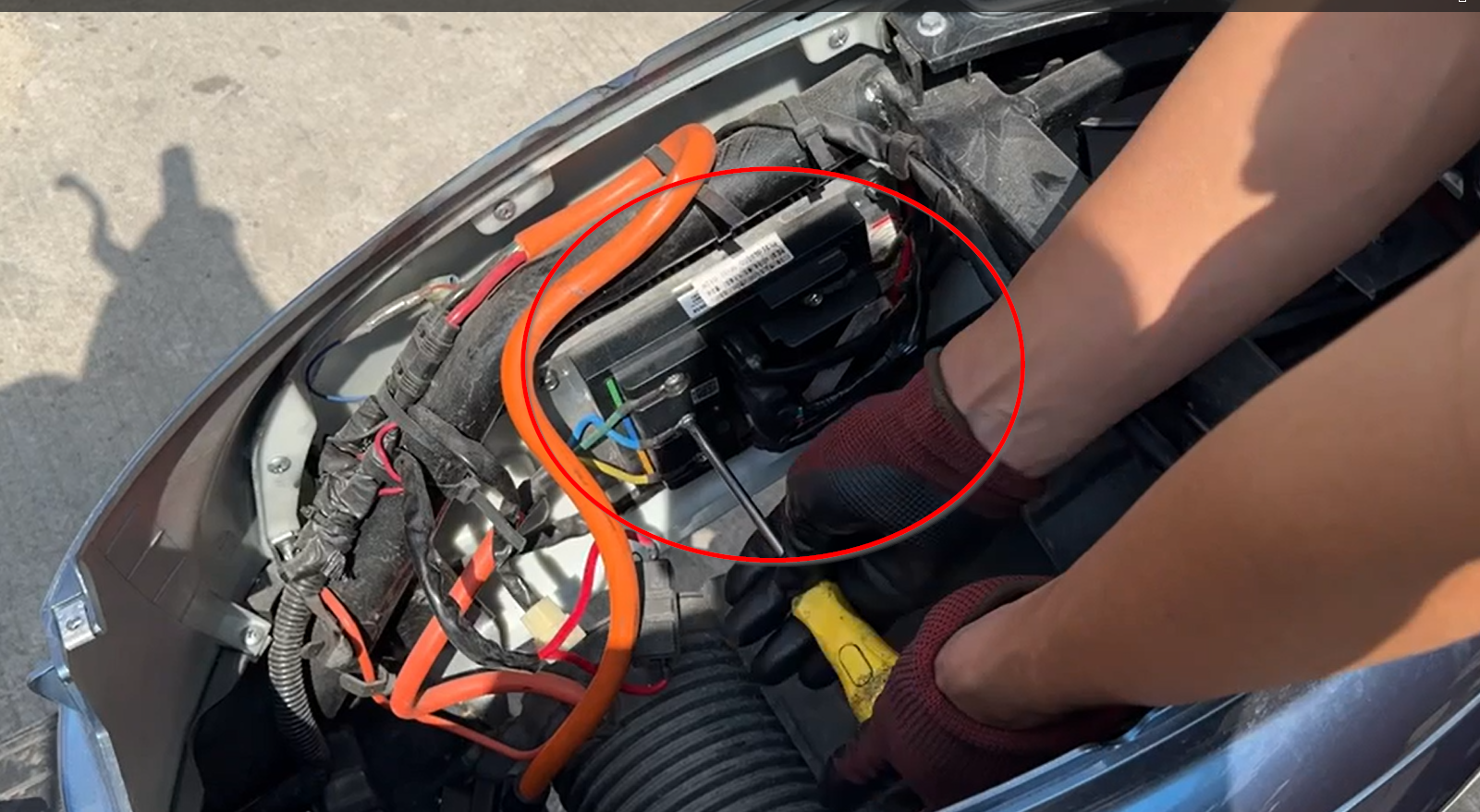

der Controller steckt unter der Sitzbank.
Diese wird mit 4 Schrauben befestigt.
Akku raus, Sitzbank abschrauben, Controller raus, neuer Controller rein.
Dann wird der neue Controller angelernt:
Akku anschliessen
Zündung einschalten
dann bewegt sich das Hinterrad 10 mal leicht (wichtig den Ecooter vorher auf dem Hauptständer, ansonsten kann sich das Hinterrad nicht bewegen.

Danke! Das ist aber der E1 und nicht der E2, oder? Sitzt der beim E2 auch an derselben Stelle?
Re: E5 - Leistungsoptimierung / Tuning Controller
Verfasst: Mo 18. Dez 2023, 16:37
von lukoffice
Bei mir sah es ziemlich gleich aus wie auf dem Bild.
Wenn du die Sitzbank entfernt hast (4 Schrauben) dann wirst du den Controller finden.
