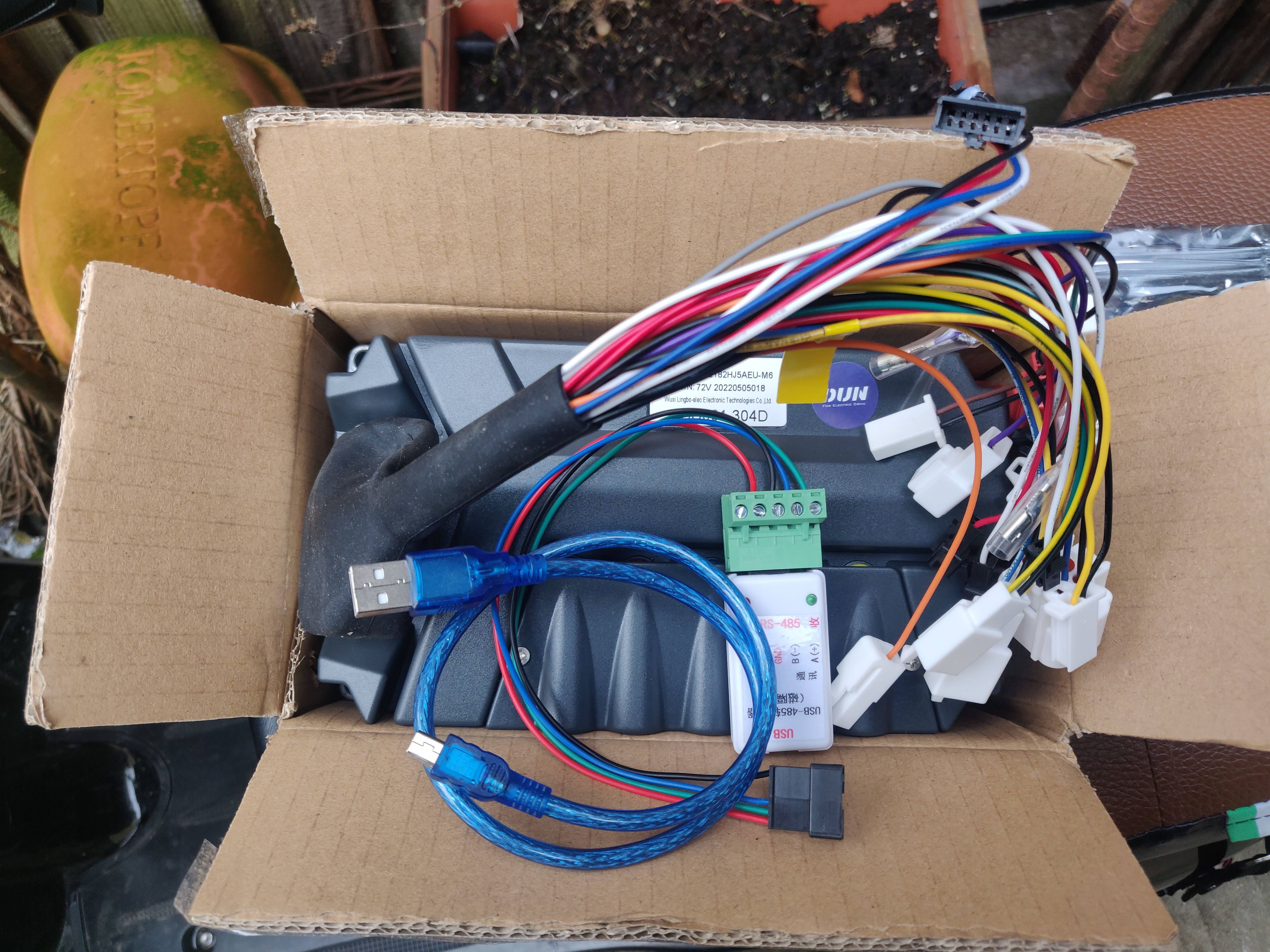

Moin, meine Software sieht schon mal anders aus. Ich habe bei dem originalen Stecker / Kabelbaum den Stecker zum programmieren gefunden und einfach in den Controller gesteckt, Ständer; Bremsen und aktivieren Motor funktioniert, aber ich kann nicht mit dem Controller kommunizieren. Muss ich da doch noch was umpinnen oder gar den Kabelbaum noch wechseln?

Hallo @fasemann, ist bei dem neuen Controller kein Programmierkabel mit USB-Stecker dabei??? Dann solltest du das nehmen.
Hast du den Controller schon eingebaut und angeschlossen? Oder versuchst du es noch im Trockenen?
Wenn es weiterhin nicht klappt, können wir gerne mal telefonieren. Ich verstehe nicht ganz, was du bereits gemacht hast und was funktioniert oder auch nicht.
Schöne Grüße, Bertolt

So , bin ja nun etwas weiter gekommen, der Motor dreht vorwärts, aber sehr behäbig und zu langsam, warum steht auf meinem Bosch nichts gescheites drauf??
